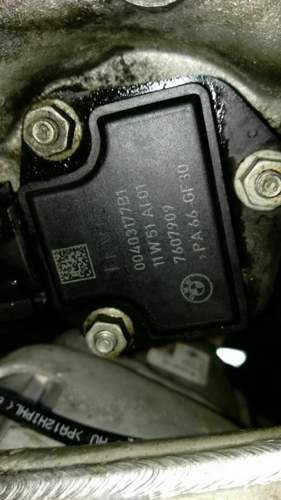

Bei mir ist der Sensor undicht. Anbei Bild wo du auch die Teilenummer entnehmen kannst.

Sorry, du hast ja ein Benziner dementsprechend natürlich dann auch eine andere Teilenummer. Werde es beim nächsten Öl Wechsel austauschen aber nur die Dichtung. Ob es bei dir angelernt werden muss solltest du mal beim freundlichen nachfragen.
