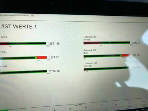

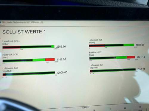

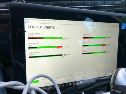

also ich habe heute mal den Ladedruck Sensor getauscht! Hatte aber kein Erfolg Fehler kam wider! Hab dann mit kompletter PC Ausstattung eine Probefahrt gemacht und konnte sehen wie der Fehler zustande kommt, ich war sozusagen Live dabei!
Ich bin auf der Autobahn mit 130 Tempomat einen „Berg“ hochgefahren waren bestimmt 600-700m kontinuierliche Steigung, dabei konnte ich beobachten das der Soll Ladedruck bei ca. 2400mbar ist und der Ist Druck bei 1750mbar ist also habe ich eine Differenz von 650mbar also 0,65Bar Ladedruck. das geht ein paar Meter gut aber Dan merkt das Auto Hoppala da fehlt Ladedruck und schmeißt den Fehler!
Sobald ich aber an der gleichen Stelle mit den gleichen Werten das Gaspedal leicht Dru?cke schnellt der Ladedruck sofort in die Ho?he bis auf die gewu?nschten 2,4 Bar!
Maximal hab ich gesehen macht mein Lader 2,8Bar Ladedruck.
Auf normaler Straße oder Autobahn ist die Differenz zwischen Soll und Ist minimal ca. 0.1 Bar! Auch bei Beschleunigung ist es die Differenz sehr gering 0.1-0.15Bar
Hoffe jemand weiß Rat!

...wenn kein Sensorfehler abgelegt ist...und das kann nur ein - detektierbarer - elektrischer Fehler sein (z.B "Signal fehlt" oder "Masseschluss"), muss der Mangel durch Betrachtung des Gesamtsystems ermittelt werden, da die Systemabhängigkeiten vielfach sind.
Jedenfalls verspricht BMW, dass fehlerhafte Komponenten im Rahmen des Wartungsverfahrens "ABL Luftmassensystemtest" ermittelt werden:
https://www.newtis.info/.../XueDfQC
Das geht natürlich nur in Anbindung an den BMW-Tester.
Hatte genau das gleiche, bei mir hatte ein neuer Drucksensor sowie vor allem danach ABL Adaptionen Abgassystem zurücksetzten zum Erfolg geführt. Seit 1 Jahr ist Ruhe.
Ps. das ist der Absolutdruck inkl. Luftdruck du musst ca. 1000mBar/hPa abziehen. Ladedruck ist max 1,6bar

Themenstarteram 15. Juli 2020 um 11:15
Aber komisch ist halt der Kader bringt sonst immer den korrekten Druck nur in dem Fall wen ich per Tempomat eine Steigung länger fahre ist eine Abweichung da!
Hab des mal knapp 60km Autobahn überwacht!

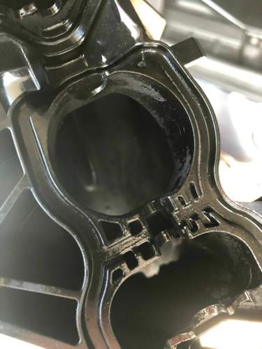

Dann bleibt nicht weiter übrig als die Ansaugbrücke zu prüfen bzw. reinigen
Themenstarteram 27. Juli 2020 um 20:37
Heute alles gereinigt ASB, Einlass am Kopf, AGR und alle Adaptionen zurück gesetzt. Nach der Probefahrt wieder das gleiche Problem!
Es ist zu 100% reproduzierbar!
Aber was mach etwas wundert ist das ich beim Messwert Luftmasse er über Inpa Soll !2000.00 (also unendlich) und Ist einen je nach Last variiert ist das normal?
Konnte aber noch beobachten das der Sollwert auch mal das gleiche angezeigt hat wie der Ist wert also sozusagen wie er soll!
Luftmassensystem ABL ist kein Fehler über ISTA+
+2
Themenstarteram 27. Juli 2020 um 20:38
Das ist übrigens des Soll/Ist Fehlerbild das den Fehler auslöst!
