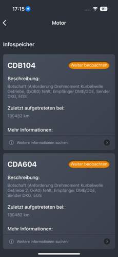

Ich habe vor ein Monat beim fahren ein Fehler angezeigt bekommen mit Antrieb gestört Weiterfahrt möglich und ungefähr 2sek. Zündaussetzer und das Auto war voll am Vierbeinern wie ein Traktor dann bin ich rechts ran gefahren Motor aus gemacht und wieder an dann war das weg darauf bin ich zur Werkstatt aber die haben keinen Fehler gefunden dann war auch paar Tage nichts aber wenn ich schnell beschleunige ruckelt das Auto und dann kommt der Fehler wieder dann war ich wieder bei der Werkstatt und hab’s erklärt aber die haben wieder nichts gefunden und jetzt weiß ich nicht was ich machen soll und woran es liegt weiß vielleicht einer woran es liegen kann oder hatte vielleicht mal das gleiche danke im Voraus

Das Problem ist ausgelesen habe ich ihn aber der spuckt keine Fehler aus
Unter volllast auf der Autobahn ist er in den notlauf immer bei 190kmh gegangen fehlerspeicher Ladedruck zu hoch
Lese mal mit Rheingold ista aus und klick das dme (motorsteuergerät) an dann auf Steuergeräte Funktion und dann aussetzerkennung und lass ihn laufen dann zählt er deine Aussetzer auf den entsprechenden Zylinder kannst auch da alles mögliche loggen mit soll und ist werten dann kann man vielleicht sehen ob es Auffälligkeiten gibt
