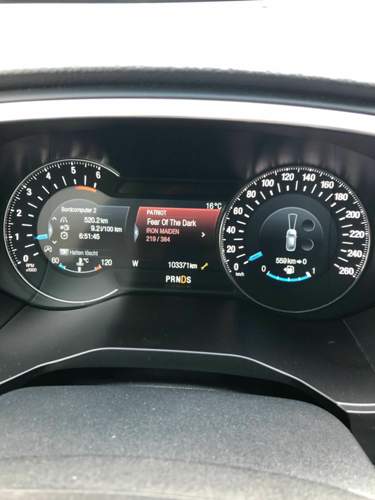

Gestern meinen Edge beim Fachhändler - allerdings 500km entfernt - abgeholt, heute schon einen Fehler.
Bzw. ist zwei mal aufgetreten. Fehlersymbol ist der "Schraubenschlüßel".
Autobahn, Tempo 160km/h, Automatik ist in "Sport-Stellung". Will Gas geben zum Überholen, plötzlich tut sich nichts mehr - nimmt kein Gas mehr an, Fehler da. Mit 80 von der Autobahn runter, Motor aus, neu gestartet - Fehler weg. Sieben Kilometer später dasselbe wieder. Direkt zum Ford Händler, meinte muss nichts schlimmes sein, eventuell nur Wartungsgeschichte.
Die steht (theoretisch) allerdings erst in 7 Monaten oder 23000 km an!
Zuhause die Unterlagen durchstöbert. Da steht Fehler Antriebsstrang. Hört sich richtig böse an...
Ist zwar 1 Jahr Garantie drauf, trotzdem unschön....
Die letzten 15km kein Fehler mehr.
Hat jemand Erfahrungen damit?
By the Way: die Box im Armaturenbrett hat gelegentliche aussetzter. Die auf der Beifahrerseite auch. Wie komme ich da am besten ran? Vermutlich "nur" ein Wackler am Stecker hinter dem "Radio"...
Schon mal vielen Dank
Beschreibung Fehler
Fehler zum 1.
Fehler zum 2.

Ps: hast den gleichen Musikgeschmack, was die Bilder hergeben.

dann hast Du anscheinend einen exzellenten Musikgeschmack ;-)
