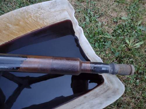

Da ich die Antriebswelle auf der Fahrerseite revidieren musste, habe ich auch gleich die Welle auf der Beifahrerseite ausgebaut.
So weit so gut. Die Außenlager zu tauschen war kein Problem und das Innenlager (also jeweils getriebeseitig) auf der kurzen Welle (Fahrerseite) auch nicht. Habe das wie im Rep.-Leitfaden mit dem entsprechenden VW Werkzeug und einer hydraulischen Presse erledigt bzw. damit die Tellerfeder zusammengedrückt, um den Sprengring montieren zu können.
Allerdings weiß ich nicht, wie ich das bei der Hohlwelle (beifahrereseitig) anstellen soll.
Wenn ich die neue Achsmanschette zuerst aufziehe bzw. so weit wie möglich zurück ziehe, habe ich trotzdem nicht genug Platz, um das VW Werkzeug auf die Welle zu schieben bzw. den ganzen Spaß dann in eine Presse einzuspannen.
Wie hat sich das VW gedacht? Muss ich mir Achsmanschetten besorgen, die man mittels Spreizer so weit dehnen kann, dass sie über das Gelenk passen? (Zumindest über den inneren Teil des Gelenks. Die Kugeln, Käfig usw. habe ich eh im montierten Zustand demontieren und auf Verschleiß prüfen können).
Ich bin zwar überhaupt kein Fan davon, aber würde es die Welle aushalten, wenn man sie im Ganzen einspannt und zusammendrückt, sprich die ganze Welle staucht?
Ich habe ein Bild angehängt, auf dem die besagte Welle zu sehen ist. Ja, ich weiß, dass das die Radseite ist, aber der verjüngte Teil der Welle ist auf beiden Seiten fast gleich lang. Deshalb wollte ich das mit dem Foto nochmal deutlicher darstellen. Das andere Teil ist das vorgeschriebene VW Werkzeug.
Weiters ist mir aufgefallen, dass das Fett des Innenlagers auf der langen Welle ziemlich ausgehärtet war. Die Schmierwirkung war also dahin ...
Kann jemand bestätigen, dass das nach 14 Jahren und 180.000 km schon vorkommen kann und mit der Hitze, die u.a. vom DPF kommt, zu tun hat? Das Fett im Innengelenk auf der anderen Welle war nämlich, bis auf eine Braunfärbung und etwas Rost im Gelenk, wie neu.

Abziehen war eh nicht das Problem. Weiß auch nicht warum VW das lt. Leitfaden auspresst.
Beim neuen Manschettensatz ist aber auch eine neue Tellerfeder dabei und die musst zusammendrücken, sonst sehe ich da keine Chance. Außer vielleicht mit einem Hammer und einer Nuss, aber das will ich vermeiden.
Mit der alten Tellerfeder ist's deutlich weniger mühsam, da bin ich bei dir.
Pfeif drauf, ich spanne die ganze Welle in die Presse ein. Wahnsinnig viel Druck kommt da eh nicht drauf. Das wird's schon aushalten.

Die Außengelenke waren überhaupt kein Problem. Runternehmen ging mit Hilfe der großen Schraube (einfach ohne Radlager reindrehen bis das Gelenk "kommt") relativ leicht. Für die Montage habe ich mir die Hazet 1847 besorgt und die beiliegende Ötiker Schellen mit 25 Nm angezogen. Bisschen Luft bleibt da noch, aber nicht mehr viel. Ging aber alles ohne Presse oder großem Hammer.
Wie gesagt, nur die Tellerfeder am Innengelenk macht's ein bisschen mühsamer. Aber mit Nuss und Hammer geht's natürlich. Ansonsten wird, mittlerweile die Auflagefläche der innenliegenden Manschette mit Dirko (also offiziell natürlich mit einem schweineteuren VW-Äquivalent) abgedichtet und die Manschette drüber gezogen. Liegt wohl daran, dass die Schelle dort nicht so fest die Manschette auf die Welle klemmt, dass das komplett unbeweglich ist - drehen ginge. Das war bei der originalen, weicheren Manschette nicht der Fall.
Aber gut, werd's, wie von dir erwähnt, mit Hammer und entsprechender Nuss reinklopfen. Wird die Welle schon aushalten.
