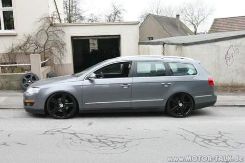

hallo,
wollte mal fragen ob es jemanden gibt der seinen passat auch ein gewinde gegönnt hat und jetz vor der tatsache steht das der Ramen auf der antriebswelle liegt....
hat jemand ne lösung gefunden? was nun???? hoch? nein danke!!!

ich hab H&R gewinde drin (tiefe version) hab jetz vorn 50mm tiefer und bei jeder kleinsten unebenheit in einer kurve geht dat ding am ramen an:( noch 30mm restgweinde die ich nutzen will!!!!!
wäre froh wenn es bloß der stabi is, aber zu dem fehlt nix also auch nix mit koppelstangen :(
die rechte seite (lange welle) schleift richtig am ramen den lack runter....
vllt weiß noch jemand ne lösung des problems.......

Lies dir mal das Gutachten genau durch dann stellst du fest das du nicht bis Ende gewind schrauben darfst!
Wenn die Welle bei jeder Unebenheit in der Kurve schleift hast du die max Tieferlegung schon überschritten!
Da gibt es keine Lösung , das einzige wäre ne schmalere Welle (was ich beim 170Tdi lassen würde) und bzw oder den Rahmen bearbeiten!
Hab ich beim 4rer Golf gemacht und das sieht der Tüv garnicht gern!
Zumal die den Richtwert von 7cm bodenfreiheit mitlerweile recht genau nehmen!
Ich habe genau 6,5cm und das ist bei dem Radstand schon öfter zu tief!

Also ich fahr den TDI mit dem H&R tiefe version und bin ne ganze Ecke tiefer als du auf deinen Bildern, und da kommt die Welle ab und zu mal ganz leicht an.
Auf deiner Höhe hätte ich keine Probleme.

auf den bildern mit somerreifen hab ich ihn schon wieder hoch geschraubt, aber auf dem einen bild im winter da hat ich das problem...

Das einzig sinnvolle was du tun kannst ist höher machen, alternativ dazu das fahrwerk mit begrenzern auf 0-federweg bringen, die Antriebswelle dünner machen lassen oder den Rahmen bearbeiten. Aber die letzten 3 Punkte sind in meinen Augen völlige Schwachsinn und teilweise auch gefährlich. Das ist die Tiefe nicht wert.
