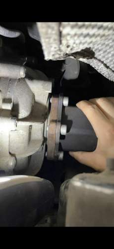

Hallo, bei mir ist es genauso wie auf dem Video. Ich habe auch Vibrationen. Ich habe heute eine gebrauchte, originale Antriebswelle eingebaut, jedoch ist das Spiel weiterhin ähnlich bzw. unverändert? Könnte es auch das Radlager sein oder habe ich einfach eine "zweite" defekte Antriebswelle eingebaut?
Zusätzlich habe ich auch vorne links an der Flanschwelle (die im Getriebe steckt, wo die Antriebswelle verschraubt wird) axiales und radiales Spiel, welches sich aber nur feststellen lässt, wenn man direkt am Flansch wackelt. Wenn man die Antriebswelle wie im Video auf Axialspiel prüft, bewegt die Flanschwelle sich nicht.

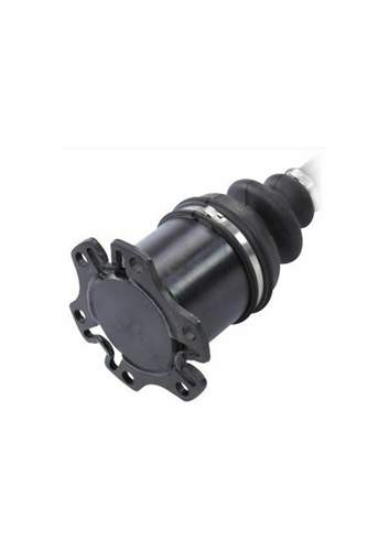

Nun lese ich aber immer der Flansch könnte auch Spiel haben. Ist der nicht an der Antriebswelle fest verbaut? Oder ist das noch ein extra Teil.
Entschuldigt die evtl. blöde Frage, aber ich bin nicht so der Bastler (Fahre sogar zum Kerzenwechsel in die Werkstatt)
Hat mal bitte jemand ein Bild von der Antriebswelle mit einer Angabe ob die mit oder ohne Flansch ist.

Der Flansch sieht so aus und steckt im Getriebe. Daran wird die Antriebswelle mit 6 Schrauben verschraubt. Meiner hat Axialspiel & leichtes Radialspiel. Axialspiel soll laut Getriebeinstandsetzer normal sein sowie auch leichtes Radialspiel. Aber wirklich nur minimales Radialspiel. Er sagte aber auch, dass er sich auf Schaltgetriebe spezialisiert hat und ich bei einem Automatikgetriebespezialisten nochmal nachfragen sollte. Dort habe ich einen Termin am 19. August.
Ich bin mittlerweile schon fast der Meinung, dass das Problem aus dem Video (was ich auch habe) nicht von den Antriebswellen kommt, sondern vom Radlager. Ich habe, wie schon oben erwähnt, meine Antriebswelle gegen eine Gebrauchte getauscht und das Problem ist weiterhin identisch. Die Vorstellung das zwei Antriebswellen ein identisches Problem haben fällt mir schwer, ist aber letztendlich nicht auszuschließen.
Ich hoffe noch, dass sich auch hier noch jemand meldet & genaueres zum Spiel sagen kann. Falls mir jemand sagt, dass es sich zu 100% um das Antriebswellengelenk handelt, würde ich diesmal nur das Gelenk tauschen, aber auch erstmal nur das Äußere.
Noch etwas: Wenn ich das Spiel an der Antriebswelle durch axiales Verschieben mit der Hand provoziere, bleibt das Gelenk im Getriebe still. Dort habe ich nur Spiel, wenn ich direkt am Flansch wackele.

Danke für das Bild.
Aber, wie gesagt, ich bin absoluter Laie!
Ist das (Bild) der besagte Flansch?
Antriebswelle
Nein, das ist quasi das Gegenstück von der Antriebswelle. Quasi das Teil, wo meine Hand drauf liegt auf dem Bild. Das würde deine Werkstatt mit erneuern, wenn du den Antriebswellentausch in Auftrag gibst. Der besagte „Flansch“ ist das rostige Teil auf dem Bild, links vom Schwarzen.
So wie es erstmal ausschaut, wird es höchstwahrscheinlich das Tripodenlager sein. Keine Seltenheit und kein großes Ding diese am besten beidseitig zu wechseln. Habe ich auch durch.
Meist kann man die dann schön hoch und runter bewegen, was von einen klackern sich hörbar bemerkbar macht.
