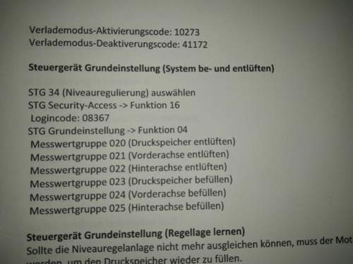

Kann man das nicht auch per VCDS hoch und runter fahren?
@micha204 schrieb am 31. Januar 2020 um 23:51:44 Uhr:
ich weiß, dass man das System mit VCDS entlüften und befüllen kann.
Das geht separat für den Vorratsluftbehälter und die beiden Achsen.
Allerdings weiß ich nicht, ob dieses befüllen auch zur Folge hat, dass sich das FW anhebt.
Dies werde ich in der kommenden Woche ausprobieren.
Gruß, René

Hallo und guten Abend Gemeinde!
War heute in meiner TG und habe einige Sachen mit VCDS ausprobiert, um den Dicken ohne laufenden Motor anheben zu können.
Es hat dann auch über die VCDS-Grundeinstellung/04 wunderbar funktioniert!
(Druckspeicher und VA + HA belüften.)
Dabei kam mein A8 an der VA so hoch, dass mein Wagenheber noch nicht mal mehr seine Aufnahme am Unterboden erreichen würde, denke ich.
Mittels der VCDS-Stellglieddiagnose war es auch möglich, ihn fahrwerkstechnisch zumindest in seine Regellage zu bringen.
Höher gings allerdings mit der oben beschriebenen Grundeinstellungsvariante.
Habe dann versucht, meine FW-Stufen über mein MMI anwählbar zu machen.
Ging auch, wenn auch nur durch Zufall.
Habe die komplette Stellglieddiagnose durchlaufen, danach Zündung "AUS"/"AN" und tatsächlich waren plötzlich alle FW-Stufen "ROT" und somit auswählbar!
Leider hielt dieser Umstand immer nur ca. 5 Sekunden an, wenn ich die FW-Stellung wechseln wollte.
Mein Kompressor sprang nicht an, Fahrzeug wurde nicht angehoben und nach den
5 Sekunden waren alle Stufen wieder "GRAU".
Zündung erneut "AUS"/"AN", das gleiche Spiel von vorn.
Demnach konnte ich heute nur einen Teilerfolg erzielen.
Gruß, René
