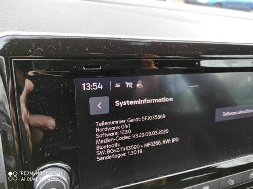

sobald ich ein Smartphone über Android Auto verbinde, erscheint folgende Info auf dem Display "Pre production Hardware not for Resale". Ist als Wasserzeichen zu sehen unabhängig davon welche App ich nutze.
Problem besteht mit allen Android Phones die ich testen konnte, ein iPhone konnte ich nicht testen.
Fahrzeug ist brandneu.
Jemand eine Idee?
Android Auto
23 Antworten
Unser Autohändler hat die Antwort vom Hersteller bekommen, dass das Steuergerät ausgetauscht werden muss. Habe das gleiche Problem von Anfang an gehabt und auch jetzt noch. Wir warten seit Ende November auf ein neues Steuergerät. Wird wohl erst nächstes Jahr getauscht. :-(

Ich bin mit 2.0 Tdi ohne Navi ebenfalls betroffen und fühle mich vom Seat Kundendienst eher in die Warteschleife geschoben. Gibt es inzwischen eine Lösung ? Das Infotainment wurde bereits getauscht weil es nur sporatisch funktionierte. Die Anzeige unter AA ist aber immer noch. apple ist nicht betroffen, das funktioniert super.

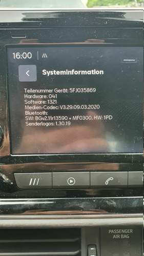

Hallo Daniel
Ich bekomme nächste Woche meinen FR Hybrid
Hast du auch diesen softwarestand drauf
Hardware: H56
Software: 0782
Navi: 21.3
Medien-Codec: 3.1.4
RadioDB: 1.30.19
Mfg Günther

Hatte noch mal im Autohaus nachgeharkt. Der Anhang ist die Antwort von Seat. Ein Wechsel des Steuergerät wird aber ausgeschlossen. Steuergeräte sind ja momentan nur mit Gold aufzuwiegen. Ich werde das Gefühl nicht los das man diesen Bug einfach aussitzen will. Keine IT-Abteilung brauch über ein halbes Jahr um so etwas in die Reihe zu bekommen. Ich bleibe dran. Mal sehen ob ich das meiner Anwältin auf den Tisch legen muß.
Info von Seat an das Autohaus
