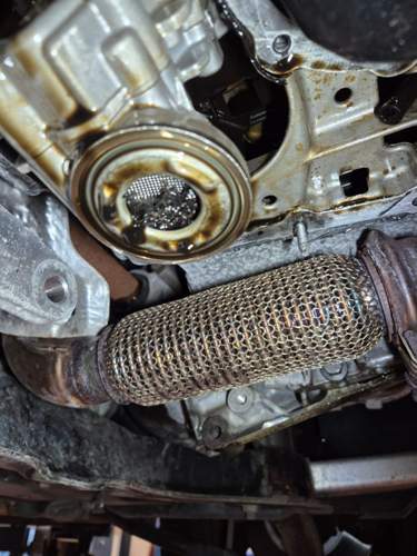

Stimme meinen Vorrednern zu. Zuerst würde ich den Öldruck einmal messen lassen (Achtung: Nur bei warmem Öl > 80 °C!), dann evtl. den noch den Öldruckschalter tauschen. Wenn das Problem dann immer noch besteht bzw. bei wirklich zu geringem Öldruck solltest du das vor dem Verkauf reparieren lassen. Sonst hast du den Wagen mit defektem Motor schneller als dir lieb ist wieder vor der Haustüre stehen!
Hier mal das Beispiel einer vorzeitig verendenden Ölpumpe.
Und so kann das dann enden, wenn man die Ursache des zu niedrigen Öldrucks nicht findet.
