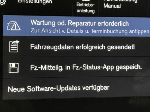

Moin,
heute zeigte das Display nach dem Start am oberen Rand „Neue Updates vorhanden“. Ich bin dann auf den Updates-Bildschirm gewechselt aber weder unter System, eigenen Apps noch bei den Karten wurden Updates angezeigt. Das gleiche gab es vor ein paar Monaten schonmal, da waren dann erst Wochen später tatsächlich Updates von Apps vorhanden. Hat jemand eine Lösung?

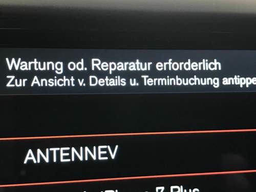

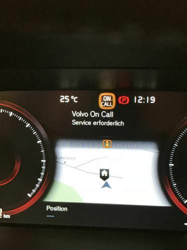

Hallo Kollege wplu und andere XC 60 II Eigner,
hab ebenfalls diese Info am Bildschirm seit Wochen,
auch ein total Ausfall des Bildschirms für ca.15-Minuten,
heute war ich in der Volvo-Werkstatt um diesen "Fehler" und neue Update aufzuspielen.
War nicht besonders erfolgreich, nur neuer Ärger, siehe Fotos.
Diverse andere "Fehler" werden am Display angezeigt und konnten nicht gelöscht werden!
Warum bildet VOLVO ihre Werkstatt "Meister" nicht besser aus??
Diese Frage richtet sich auch an VOLVO-Österreich!
Am Freitag wird der XC abgeholt um das Ärgernis zu lösen, schon wir mal........
Liebe Grüsse herneu

Bei mir kam heute Morgen die Meldung ebenfalls. Geh auf der "Download-Seite" auf Karte am linken Rand und du findest die "Updates"!
LG mm
Manchmal sind die Updates zu groß und werden dann nicht für OTA angezeigt, sondern müssen über den PC und nen USB-Speicher in den Volvo gebracht werden. Da steht dann bei den Karten "zu groß für Download (im Auto)."

Ich bin ja auch gern dafür auf den Werkstätten rumzuhacken, aber hier sind die nach meinem Kenntnisstand zur Abwechslung unschuldig. Die WS-Mitarbeiter wurden bei der Updaterei völlig entmündigt, die können nur noch den Stöpsel anstöpseln und der Datenmüll kommt dann aus Schweden.
Mit viel Glück ist es der passende Softwarestand für das Auto, meist sind auch ein paar kleinere Fehler behoben, dafür viel größere neu oder wieder da.
Diese blöde On-Call-Meldung drücke ich nun seit ein paar Wochen weg, im 90er Forum scheint es nun eine Lösung dafür zu geben (On-Call hat eine eigene Batterie, die schneller leergesaugt wird, als ein Euter von 4 hungrigen Kälbern)
