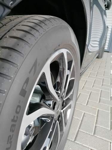

Ich ärgere mich etwas. Habe für meinen Firmenwagen neue Reifen bekommen. Bisher immer Michelin Primacy. Leider waren diese jetzt nicht am Lager und hatten einige Tage Lieferzeit. Am Lager waren die Pirelli Cinturato P7. Habe diese gekauft und bin jetzt rund 500 km gefahren. Erstmal finde ich den Reifen sehr laut aber vor allem gibt er mir beim einlenken in höheren Geschwindigkeiten ein schwammiges und indirektes Gefühl. Ausserdem sieht die Flanke auf der Felge aus wie ein Ballon. Da hätte ich doch insgesamt ein bisschen mehr erwartet. Hat jemand ähnliche Erfahrungen mit diesen Reifen?

Nö aber es wäre besser mal konkrete Angaben zu: Reifengröße, Felgenmaulweite, Fahrzeug und Luftdruck zu machen.

Das mit dem "Ballonreifen" kann ohne Reifen und Felgenmaße eigentlich nicht beurteilt werden. Eine breitere Felge - oder schmalerer Reifen - mit einer geringeren Flankehöhe würde dem entgegenwirken.

Der würde mich anhand des Bildes auch interessieren...
Nein kann ich nicht bestätigen. Die P7 auf meinen Ex Croma waren nicht laut und schon nicht schwammig. Wenn die Bridgestone runter sind werde ich mir wieder P7 holen. Der P7 ist kein Sportreifen dafür ein Langläufer. Das das bei dir so Ausschaut liegt auch an dem Felgendurchmesser. Du hast keinen Niederquerschnittreifen. Die Wahl der Felgen bedeutet mehr Komfort. Hast du denn vorher eine andere Reifendimension gehabt?

vielen Dank für Eure Antworten. Sorry wegen der fehlenden Angaben. Es handelt sich um die Dimension 225/50 R17. Identische Dimension wie zuvor der Michelin Primacy. Luftdruck war vorne etwa 2,6 und hinten knapp über 2,7. Liegt also voll im Rahmen. Ich war heute früh bei Mercedes und nach einer gemeinsamen Probefahrt wurde mir zugestimmt. Michelin Primacy 4 wurde jetzt bestellt und die Reifen werden kostenlos getauscht. Toller Service von dem Mercedes Autohaus.

Mache mal ein Foto aus gleicher Perspektive mit den neuen Reifen. Bin gespannt auf den optischen Eindruck.
Zu erwähnen ist auch noch, das der Reifen des Threaderstellers oben im Bild schon der Nachfolger des Cinturato P7 ist. Also der Cinturato P7 C2! Nur der Richtigkeit halber.
