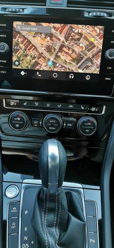

ich habe es nachträglich aktiviert und bin zufrieden. Es gibt eine schönere Unterstützung vom gestreamter Musik. Kurznachrichtendienste sind nutzbar und bei Android Auto gibt es mit Google eine wesentlich bessere Navigation. Wenn du nichts davon brauchst, dann brauchst du kein App Connect
Ich klink mich mal mit ein in bezug auf android auto und google maps, muss man nen radio mit navi haben? Weil das hab ich nicht in dem. Muss auch erstmal schauen welches ich verbaut habe
Nein, du brauchst kein Serienmäßiges Navi.
Hab das Composition Media. Wird mir dann die Navigation aufm Radio angezeigt via App Connect?
Ja, die Navigation wird im Google Style auf dem Radio angezeigt. Im Kombiinstrument werden allerdings keine Pfeile angezeigt
