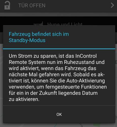

Habe eine Frage zur Remote Control App.
Ich habe meinen Wagen unter freiem Himmel (funktechnisch freier Zugang) abgestellt und nach 4 Tagen mittels der App den Zustand vergebens abfragen wollen.
Zum Einen ist es relativ undurchsichtig, wie ich die App dazu überreden kann die Daten zu aktualisieren und zum Anderen die Aktualität zu verifizieren.
Jetzt aber zum eigentlichen Problem: die App zeigte mir, nach Aktualisierung, den Status an, wie ich das Fahrzeug vor 4Tagen vor dem Abschließen abgestellt habe (offen und kein Alarm aktiviert). Wohlgemerkt: vor dem Abschließen. Das Fahrzeug wurde von mir abgeschlossen und auch doppelt verriegelt (davon konnte ich mich nach meiner Rückkehr überzeugen).
Dieser Status hat in mir ein gewisses Unbehagen hervorgerufen und ich habe auch mehrfach versucht die App zum Aktualisieren zu bewegen. Aber scheinbar schaltet der Wagen nach einer gewissen Zeit die Kommunikation ab.
Somit stellt sich mir die Frage der Sinnhaftigkeit der App.
Hat jemand ähnliche Erfahrungen und gibt es eine Möglichkeit die App per Knopfdruck zur Aktualisierung zu bewegen?

Dann sind die abgerufenen Daten aber nicht aktuell und können nicht abgerufen werden (Server down oder keine Verbindung zum Auto - Netzabdeckung?!).
Steht ganz unten in der App als Hinweis wie aktuell die Daten sind.
Dann die App beenden und dann nochmal aufrufen.
Manuelle InApp Aktualisierung geht nicht (mehr).
Ggf. mal die App deinstallieren und in der aktuellen Version neu installieren.
Du musst in der App die Funktion "Reaktivierung" einschalten. Sonst werden nach 4 Tagen keine Daten mehr übermittelt. So ist es mindestens bei Jaguar, sollte aber bei Evoque genauso sein.

Fernsteuerungsfunktion gibt es nur in Verbindung mit "INCONTROL REMOTE PREMIUM"
vielen Dank für Eure ersten Reaktionen und Antworten. Die App scheint nach wie vor ein nicht ganz plausibles Verhalten an den Tag zu legen.
Denke, dass das mir Sorgen bereitete Phänomen (nach 4 Tagen ein falscher Status) darin begründet liegt, dass in der App der von @turbovectra beschriebene "Sleepmodus" nicht berücksichtigt wurde.
PS: die Reaktivierungsfunktion ist bei mir nicht existent, da ich keine Fernsteuerungsfunktion habe
