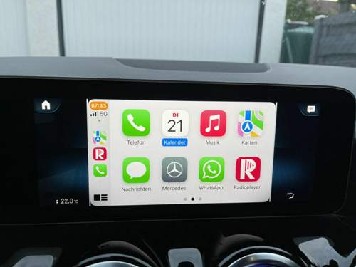

Auch nach dem Apple Update auf ios 15 ist das Display bei Car Play noch nicht voll gefüllt. Zusätzlich ist jetzt noch ein hässlicher weißer Strich an beiden Rändern. Alles andere als schön….
