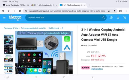

Ich greife das Thema Wireless Adapter mal kurz auf . Kann mir jemand einen guten empfehlen ? Einen den der selbst nutzt ? Es gibt so viele verschiedene . Worauf muss ich da achten ? Ich hätte gerne einen mit dem ich auch Videos während der Fahrt schauen kann . Ich will auch keine Diskussion über richtig und falsch . Das weiß ich alles selber .
