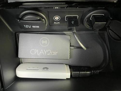

Dann möchte ich mit meinen Erfahrungen auch nicht hinter dem Berg halten, wobei "GTourer" ja wirklich schon ausführlich über das Teil berichtet hat. Deshalb von mir - quasi als Ergänzung - hier noch mal ein paar Details in Kurzform...
Vorwegschicken möchte ich, dass ich einen LTE-Stick mit einer Datenkarte nutze, der die Verbindung zum KIA-System aufbaut, wenn der Motor gestartet wird. Damit klappt es prima mit den Tankstellen, dem Wetter, der aktuellen Verkehrssituation und natürlich den "Starenkästen". Dieser Stick ist wohl bei den 20er Modellen nicht mehr erforderlich, da dort eine SIM verbaut ist.
Vor der Installation des CARPlay-Sticks habe ich also lediglich das bisherige Kabel für CarPlay durch den Stick ersetzt. Alles andere habe ich so gelassen...
1. Lieferung aus China war wie versprochen in 7 Tagen bei mir.
2. Die Beschreibung ist in Chinesisch (ausgerechnet diesen Dialekt kannte ich aber nicht,) und in englisch.
3. Die Installation klappte bei mir wie in den drei bis vier Stichpunkten beschrieben, genau so. Den in der Beschreibung befindlichen QR-Code für das Update genutzt (klappte auch sofort) und.... fertigt. (Ich konnte es gar nicht glauben.)
4. "Probefahrt"..... Nach dem Start des Motors erscheint sofort die Verbindung "CarPlay" und nach einigen Sekunden erscheint der CarPlay-Bildschirm auf dem Display und es kann losgehen.... Siri klappt über die Sprachwahltaste am Lenkrad, Telefonate ohne "Echo" und Musik in bester Qualität.
5. Nach kurzer Zeit meldet sich dann der LTE-Stick mit der Meldung, dass er aktuelle Informationen lädt. Danach sind Tankstellen und Starenkästen wie gewohnt abrufbar. Hier jedoch nur aus dem KIA-Menü heraus. Deshalb habe ich mir auf den "Favoriten"-Knopf am Navi den Startbildschirm vom KIA-Gerät gelegt.
6. So habe ich nun die Wahl zwischen der (wirklich guten) KIA-Navigation mit aktuellem Verkehr und Blitzern oder der Navigation mittels CarPlay. Hier nutze ich als App TomTom, denn dort sind ebenfalls die Blitzer vorhanden. Bei Kurzstrecken finde ich die "Appleeigene "Karten" App inzwischen auch schon sehr ansprechend und sie ist über Siri schon "ziemlich schlau". ;-)
7. Läuft Musik über CarPlay und ich schalte ins KIA-eigene Menü, dann ist die Musik weiterhin vorhanden. Lediglich die Cover der Titel erscheinen nicht als Cover, sondern nur als Musik-Symbol. Insgesamt "hinkt" die Musikanzeige (Titel und Laufzeit" etwa 10 Sekunden hinterher. Aber wie schon von GTourer erwähnt, betrifft das nur die Anzeige.
8 Fazit für alle Interessierten: Ein Kauf, den ICH nicht bereue...

HUAWEI E8372 WiFi/WLAN LTE Modem weiß - wobei die Farbe ja egal sein sollte..... :-)
