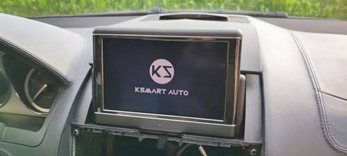

Mir sind zwei Möglichkeiten bekannt wie man Apple Carplay in den Vormopf bekommt.
1. NTG 4.5 aus dem W212 einbauen lassen (dafür wäre eine Teilenummer schön, da auf Ebay so viele verschiedene NTG 4 bzw. 4.5 rumfliegen) und dafür braucht man dann den Bildschirmadapter von @heinzzz
2. Habe ich dass hier gefunden:
https://www.joyeauto.com/.../
Kann das funktionieren?
Ich würde mich über Antworten freuen!
Dankeschön!
Hallo.
Was hast du den derzeit eingebaut?
Die „Apple CarPlay Solution“ ist nur eine zusätzliche Box die versteckt an das Radio angeschlossen wird.
Durch drücken bestimmter Tasten wird dann das Videosignal und der Drehknopf auf die Box umgeschaltet.
Funktioniert ganz gut , will mir gerade auch so eine Box einbauen, habe aber das Problem das der Kabelbaum sehr klobig ist und nicht hinter dem Radio verschwinden will.
Warte jetzt auf ein Lösung.

Da die Anleitungen zu diesen Boxen außer knapp und unvollständig auch gerne mal mehrdeutig/missverständlich sind, wirst Du für eine 100%ige Antwort warten müssen, ob sich ein anderer User schon genau dieses Modul eingebaut hat. Ich habe seit diesem WE eine ähnliche Box an meinem NTG4.5, kann daher mal schildern wie es bei mir ist:
zu 1: Steuerung funktioniert über den originalen Comand Dreh-Drückknopf, Bedienkonzept ist je nach App besser oder schlechter umgesetzt
zu 2: Ja geht über den Aux, dadurch hast Du aber ENTWEDER Sound über CarPlay ODER vom Comand, also bspw. Radio hören und gleichzeitig Ansagen von Google/Apple-Maps ist nicht möglich
zu 3: Freisprecheinrichtung nutze ich weiter die originale MB, sonst kann ich den Anruf nicht über die Lenkradtasten annehmen
LG Daniel

Nein, ist auch nicht nötig: Anruf wird ganz normal im Box Interface angezeigt, aber Micro-/Ton läuft über die Bluetooth Verbindung zum Comand
