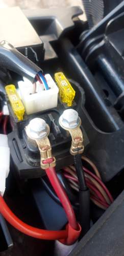

Hallo Tommedusa,
das Relais findest du wenn du dem dicken Plus Kabel von der Batterie folgst.
Normalerweise endet es mit einem Schraubanschluss am Relais.(siehe Bild).
Daneben ist dann das Kabel das zum Anlasser geht.
Der Anlasser dreht nur, wenn das Relais "angezogen" hat.
Der Killschalter unterbricht normalerweise die Steuerung von dem Relais.
Also Kabel prüfen (das "Dünne"), welches das Relais ansteuert.
Da gibt es jeweils Verbindungen zum Anlasserknopf und zum Killschalter.
Hier solltest du die Fehlersuche beginnen.
Da der Anlasser dreht wenn er soll und nur verrückt spielt wenn du den Killschalter betätigst, gehe ich davon aus, dass das Relais nicht defekt ist.
