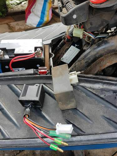

Letztes Jahr da das gleiche Problem gehabt ich habe da drauf die Membrane getauscht und der Roller lief wieder. Dieses Jahr geht's wieder los der Roller springt schlecht an wenn überhaupt und dann geht ja wieder aus. Folgende Sachen habe ich schon überprüft: membrane wieder neu gemacht. Benzinhahn neu gemacht. Vergaser gereinigt. Unterdruck Benzin funktioniert Zündkerze neu Funke ist da. Batterie ist neu. Jetzt kriege ich wieder lange nicht mehr an auch nicht mehr mit Starthilfe also Bremsenreiniger und auch nicht wenn ich direkt in den Zylinder rein Spritze . der Versuch dann dann zwar anzuspringen geht auch wieder aus. Als der noch gelaufen ist dann war das so als wenn er zu wenig Sprit kriegen würde, im leerlauf ausgegangen. Woran kann es liegen ich habe keine Idee mehr vielleicht könnt ihr mir weiter helfen. Danke

Gestern Spranger wieder an, dann etwas gefahren aber nicht sauber gelaufen.
Ist mit dann wieder ausgegangen und sprang wieder nicht an.
JETZT WIEDER WAS NEUES:
Der ZÜNDFUNKE ist weg!!!!!!
Batterie dürfte auch platt sein , aber bei kikken müsste doch was kommen. Manchmal kommt ein kleiner aber minimal , bei E-starter null.
Kann es sein das die Batterie so platt ist das der Funke nicht kommt , aber per kikken müsste was kommen, Oder.. ..
Zündspule platt??
CDI platt???
Ist die zündspule und cdi eine Einheit???
Sitzt bei dem roller rechts unter d. Fuss.....
Der Funke muss auch ohne batterie kommen beim Kickstarter. Ich würde mal auf die CDi oder Lima tippen. An ner Zündspule ist ja nicht viel dran, das kaputtgehen könnte.
Themenstarteram 31. Mai 2018 um 11:41
Spring der Rollen ohne Lima garnicht an???
Mit def. Lima müsste doch funken da sein ,Oder.
Nur mit def. Cdi kommt kein Funke an, liege ich da etwas falsch?
ohne lichtmaschiene kein Strom und ohne Strom kein funke
Themenstarteram 31. Mai 2018 um 14:38
Das heisst wenn ich die Batterie rausnehme und kikke das dann der Scheinwerfer leicht leuchten müsste. Wenn das nicht der Fall ist ist die lima platt, Oder?
Vorhin mit Batterie bei kikken Scheinwerfer ging leicht an.
Im Endeffekt bringt nur eins Gewissheit: das Multimeter.
Jop, nur durch Messen kannst du das richtig diagnostizieren.
Themenstarteram 31. Mai 2018 um 15:58
Wo liegt die cdi bei dem roller, etwa unter dem sitz vorne??
Habe da eine gefunden aber bin ich nicht sicher ob das die ist. Den die ich mir vorhin besorgt habe sieht anders aus
Themenstarteram 31. Mai 2018 um 16:06
Hier das bild
Themenstarteram 31. Mai 2018 um 16:10
