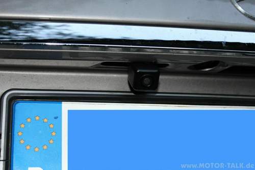

hatte ebenfalls in meinem w211 eine Rückfahrkamera nachgerüstet. Allerdings eine komplett verkabelte Version. In den Blogs gibt es einen Beitrag von einem User hier aus dem Forum, der auch eine Rfk nachgerüstet hat, von der Vorgehensweise her genauso wie ich meine. Link zum Blog.

die Idee mit dem Kofferraumschloß, also das die Kamera statt des Schlosses eingebaut wird, kam mir auch erst später, als ich alles schon verbaut hatte. Deswegen hatte ich für meine Kamera ein Loch gebohrt. Ich habe eine Kamera mit 16mm Durchmesser verbaut und diese passt perfekt in den Spalt zwischen der Kofferraumentriegelung und der Kennzeichenbeleuchtung. Also wäre dies auch eine Möglichkeit, vor allem weil es ja bei einem T-Modell sogut wie keine andere Möglichkeit gibt (es sei denn man benutzt einen Kennzeichenkamera). Zudem gab es bei der W/S211 Baureihe keine Rückfahrkamera als Option, also gibt es auch keine Aussparungen für einen Originalkamera.

ich habe zwar eine etwas andere Lösung, allerdings kannst Du vielleicht etwas aus meiner Einbauanleitung brauchen...
http://www.motor-talk.de/.../...eige-am-comand-fuer-s211-t4256868.html
LG
Georg
Danke dir Georg! Sehr gut gemachte Einbauanleitung! Mir zeigt sie ganz deutlich, dass ich das nicht selber machen sollte
Ich habe halt einfach Respekt vor dem Abbau der Verkleidungen, Einbau der Kamera und Anschließen der Kabel... Aber: Die Positionierung der Kamera werde ich wohl übernehmen. Das gefällt mir erheblich besser als ein Kennzeichenträger. Auch wenn hier gilt, dass es dann eine Kabellösung wird. Muss der "Einbauer" ein wenig mehr machen, verdient aber auch ein wenig mehr

habe diese Kamera verbaut:
http://www.ebay.de/.../190712992725?...
Passt perfekt unter die Griffleiste der Rückwandtür, fällt kaum auf, du brauchst nichts einzustellen und die angezeigten Distanzlinien passen auch noch recht gut. Das gebohrte Loch fiel Gott sei Dank recht klein aus, die Verkabelung wird idealerweise gleich durch das Gewinde nach innen geführt. Hab nur leider grad das Auto nicht hier, sonst hätte ich ein Foto eingestellt.
Grüße...
Das ist mal gut, nur ein 6mm Loch! Leider bleibt immer noch die Kabelverlegeaktion, zumindest das Anklemmen an den Rückfahrscheinwerfer. Aber auf alle Fälle ein Vorschlag an den "Einbauer" wert, Danke!
