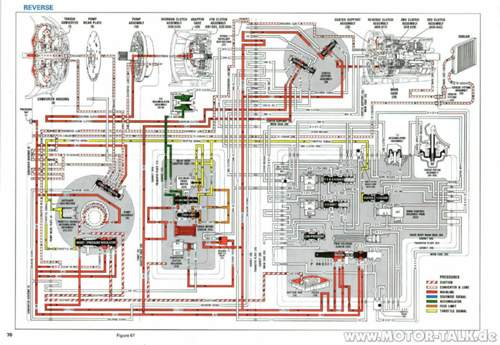

moin, mir fällt immer zwischendurch mal auf das der rückwärtsgang sehr schwar ist, d.h. rückwärts ne bordsteinkante hoch muss ich vollgas geben, wobei der motor nciht wirklich och dreht, das gleiche mit wohnwagen rückwärts irgendwo hoch, das ganze ist beim alten getreibe und acuh jetzt beim neuen?!
Was kann das sein, der Wandler ne Macke?
grüße

von elektrischer Seite her ist der Ablauf  bei R und erster Gang
(Egal ob D oder in 1 manuell geschaltet wird )identisch .
einzig der R-Gang wird im gegensatz zu allen anderen Gängen rein mechanisch
über den Steuerschieber im Getriebe durch Ölstromumlenkung geschaltet !
da der Steuerschieber beim R-Gang den Ölzulauf zum ersten Gang unterbricht
kann der erste Gang nicht eingeschaltet werden .
2 Getriebe und beide ein gleiches Smptom ist sehr ,sehr merkwürdig.
am Getriebe sind ja 2 Stecker,was passiert wenn der hintere oder der vordere
Stecker entfernt wird,geht dann der R-Gang normal ,im manuellen Modus!?
der R-Gang übrigens hat den größten Öldruck aller Gänge im AT-Getriebe !
mfg

ich denke mal das der Druck der Hydraulik im Getriebe gegenläufig ist,zwei Drücke heben
sich beim R-Gang fast gegenseitig auf !
deswegen rutscht der Wandler durch,weil er nicht genug Ölstrom(Druck) hat !
beim Vorwärtsgang werden ja die Gänge erst einmal rein elektrisch Eingelegt,im
Gegensatz zum mechanisch eingelegten R-Gang !
mfg
Edit.wenn DU einen Wackler im Kabelbaum vom AT hast kann es meiner Meinung nach
die Ursache sein !
deswegen schrieb ich im zweiten  Beitrag-
