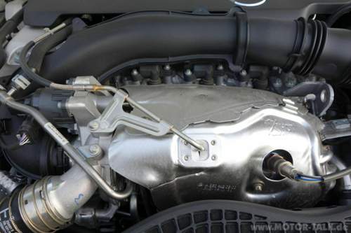

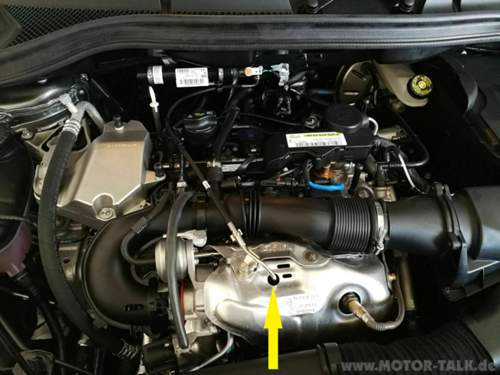

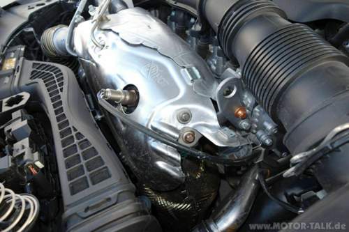

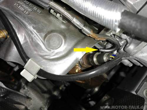

Bei der B-Klasse {W246} wird das Löschgas / Argon auf die (heiße) Abgasseite geleitet. Im Anhang einige Bilder eines B180.
Img-2
Img-201
Img-2018

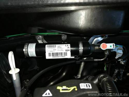

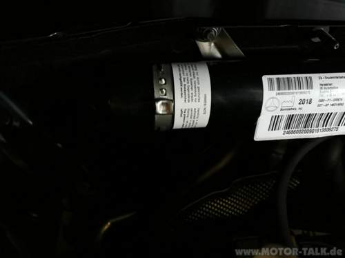

Beim W177 ist der Druckbehälter versteckt eingebaut:
https://youtu.be/MlbXs35duNA?t=1h23m44s

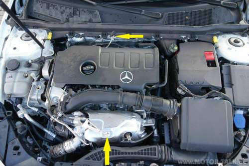

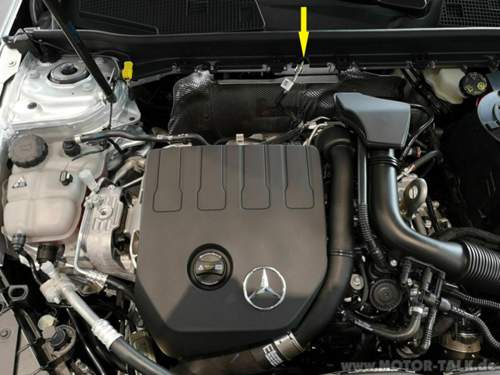

Hier noch zwei Bilder, auf denen die Argonleitung bei einem A200 (W177) zu sehen ist.
W177-argon
A200-argon
Der A250 (M260) hat im Vergleich zum A200 die längere (Argon-)Leitung.
W177-argon
M260-argon
A-klasse-argon

Für was ist der Druckluftbehälter im Motorraum?
[Von Motor-Talk aus dem Thema 'Druckluftbehälter?' überführt.]
am 11. April 2019 um 15:39
Poste mal ein Bild von dem Ding was Du denkst es sei ein Druckluftbehälter...
...und es wäre auch sehr Interessant was für ein Auto, ich gehe mal von einem W176 aus genau hast...
am 11. April 2019 um 16:05
Sorry, Druckmittelbehälter steht drauf. Für was ist der? W176 bj 2017
am 11. April 2019 um 16:36
Dürfte für die Aktive Motorhaube sein.
Sicher weiß ich es aber nicht!
Post doch mal die Teilenummer die da drauf steht... Mit dieser kann man sehen was es ist...

Nein, ist es nicht.
In der Gas-Kartusche befindet sich Argon-Gas um bei einem Unfall schnell die heißen Motor-Komponenten (Turbolader, Abgaskrümmer) einzuhüllen. Damit soll eventuell austrendes Klima-Kältemittel R1234yf
an einer Entflammung gehindert werden.
