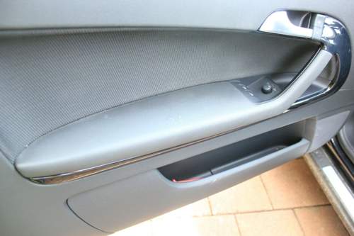

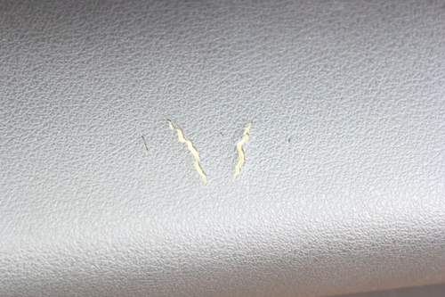

Themenstarteram 30. August 2011 um 9:29
neulich habe ich bemerkt das ich an der Fahrerseite Böse Risse in der Armauflage bekomme. Sehen echt hässlich aus (siehe Fotos) und werden leider immer größer. Will mir jetzt die Auflagen passend zu den Sitzen mit Leder beziehen lassen, weiß aber leider nicht wie ich sie abmontieren kann ohne etwas kaputt zu machen ;-) Durch die Suchfunktion konnte ich leider nichts passendes finden :-(
Kann mir da jemand weiterhelfen ???
Danke schon mal vorab.

Türverkleidung ab, hinten sind ein paar Schrauben, wenn du die löst - kannst die Armauflage abnehmen
Gibts die Armauflagen den seperat zu bestellen? (Teilenummer?) Bei mir sind die auch gerissen, fällt mir gerade wieder ein :D

die Armauflage hängt mit dem Griff zusammen... siehe Foto oben.
Ich denke mal beim Freundlichen wird das als ersatz teil ne Menge kosten..... Ich werde meine nur mit Leder beziehen lassen... der Vater von meiner Freundin macht mir das umsonst.
aber die ganze Türverkleidung ausbauen wird sicher nicht einfach wie ich in der Anleitung gesehen habe. Hab da auf jeden Fall Respekt vor ;-)

So ich war fleißig und habe die Türverkleidung demontiert. Ich benötiige keine Armauflage. Diese würde 57 EURO kosten. Was ich benötige sind einmal das Teil wo der Fensterheberschalter drin ist und die Blende die mit dem anderen Teil zusammengesteckt ist, das ist bei mir brüchig gewesen und daher hat es nicht mehr gehalten.
Teilenummer 8P3 959 522 & 8P3 959 558
