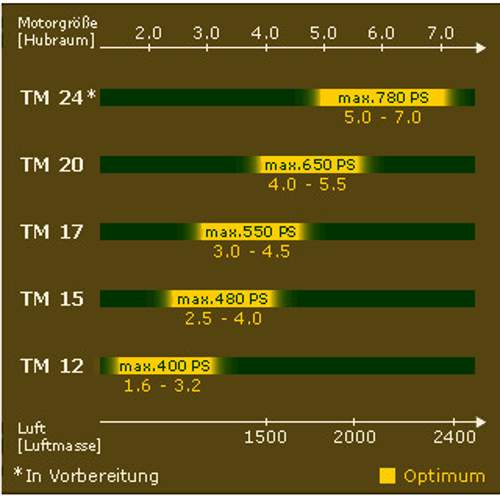

Hallo ,
mir wurde gesagt das der ASA Kompressor sehe Bild bei 4,4 Liter Motor die 740 ps macht (G-Power-BMW M3 RS E9X mit 740 PS )
und wen man den Kompressor an einen Kleineren Motor wie 2 Liter dran macht wird er keine 740 ps erzeugen weil er nicht mehr als 1 bar ladedrück erbringt.
Auf den Daten Blatt sehe Bild steht was von 3,5
Was ist jetzt richtig ?
Lg peter
10 Antworten
Da steht: Druckverhältnis p2/p1 = 3,5
Das heisst, dass bei Umgebungsdruck am Einlass (1 bar) am Auslass 3,5 bar anliegen.
Außerdem stellt sich die Frage, ob der 2 Liter Motor die 740 PS aushält und wie lange. Machbar ist das. Dragstermotoren mit 2 ltr Hubraum kommen über 1000PS. Meist jedoch maximal über eine viertel Meile. Dann Motorrevision.
AH OK , danke dann sagt der Hersteller klar das der Kompressor 2,5 bar in plus Bereich auf der Druckseite erzeugt.

es ist ein S50b30 Motor mit einzeln Vanos und wurde von einer Firma 2016 abgestimmt .
Der T1-724 Lader ist auf 110000/min übersetzt macht aber nur 0,80 bar
Jetzt wollte ich die Vanos ausbauen wegen Ventil Überschneidung und die neue Firma sagt ich soll es drin lassen.

""""G-power fährt den SKIII TÜ mit 0,8bar ladedruck, das entspricht einer Leistungssteigerung von 10% pro 0,1Bar Ladedruck. (diese Rechnung kann man fast immer fürs grobe verwenden)
Bei jedem Kompressor (auch Turbo) nimmt mit zunehmenden Druck die Leistung langsam ab, bzw. kommt an die Pumpgrenze.
Der E92 M3 hat 4Liter Hubraum und ist deutlich effizienter als der S50B30 (S50B30 hat 95PS pro Liter Hubraum, S65B40 105PS/Liter)
Zurückgerechnet auf den Hubraum kommt ein S50B30 mit dieser Aufladung auf 555Ps, wobei der Kompressor aufgrund des kleineren Hubraum mehr Druck erzeugt/erzeugen muss, rechnerisch 0,95Bar Ladedruck. """
Meine Antwort
"""" Ja man kann das kleiner rechnen wen man nach Hubraum geht 555 PS und der Lader schlechte Effizienz hat die Schaufeln so geformt ist das der keinen Drück über 1 Bar aufbauen kann, Normal wie der aus den BMW Forum sollte der Drück steigern da der Kompressor immer seine 2415kg/h fördert. """"
Firma Antwort :
""""Da hast du leider einen kleinen Denkfehler drin.
Wenn der Kompressor mehr Druck aufbauen muss wird die Fördermenge nicht zwingend mehr.
Die meiste Luft fördert ein jeder Verdichter „freiblasend“, Deshalb sind die Lader für 5L Motoren angegeben da hier wenig druck aufgebaut wird
Eben weil die S50 nur 3,0 bzw. 3,2 Liter haben schaffen diese Verdichter auf den Motoren weniger.
Die Angaben sind leider immer nur Ideal-Angaben.
Ein paar Beispiele:
Ich selber habe einen 4,4 M62 im E36 mit Rotrex C38-92, dieser ist angegeben mit 500-700PS für Motoren von bis 6,0Liter,
schafft aber tatsächlich nur 0,55bar Ladedruck und 435PS.
Ein Kunde von mir dieses Jahr umgebaut: 4,0L mit Rotrex C38-81, Lader angegeben mit 400-630 PS – erreichte Leistung 360PS bei 0,25 Bar Ladedruck.
Einen E92 M3 SK III TÜ weiß ich aus unserer Gegend mit echten 635PS – also 100PS unter angegebenen Werten von G-Power.
Nur kurz – Foren-Diskussionen ignoriere ich da leider viel zu viel Halbwissen als feste Tatsachen geschrieben werden…. Ich lebe und arbeite in der reellen Praxis.
Ist deine Komplette Ladeluftverrohrung 60mm? Das ist für die angestrebte Leistung definitiv zu klein, hier geht bereits Ladedruck verloren. 0,1-0,2bar könnten da noch versteckt sein. """
