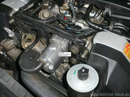

Bei meinem E 420 (EZ 6/1993, ca. 209.000 km, Tempomat ...) leuchtet auf den letzten paar Tausend km seit Januar 2007 ab und zu die ASR-Kontrollleuchte. Das Fahrzeug schaltet dann gleich ins Notprogramm, nimmt Gas also erst im letzten Drittel des Pedalwegs an etc. (Siehe auch die Threads hierzu hier bei Motortalk.)
Jedes Mal allerdings, wenn ich sodann halte, die Zündung ausschalte und anschließend neu starte, funktioniert alles wieder, meist etliche zig bis Hundert Kilometer.
Mercedes Benz Berlin hat für Diagnosekosten von 104.72 € schriftlich die lapidare Diagnose gestellt (Originalwortlaut des „Prüfprotokolls“; mehr steht da nicht d´rauf):
"Stellglied EFP ern.? dann weiter laut Prüfprogramm! e.v.t. Steuergerät"
Das heißt: Für Stellglied erneuern etc. wurden rund 1.300 € Reparatur von denen veranschlagt, während man ausdrücklich keine Garantie geben möchte, dass nach dieser Summe wieder alles funktioniert.
´Bin nicht sicher, ob die Diagnose zutrifft und würde eine solche Reparatur erst dann beauftragen, wenn sie das Problem sicher behebt. Als Laie (!) tippe ich eher auf elektrische Probleme, Defekte am Motorkabelbaum (?) oder irgendetwas nicht Mechanisches.

moin,
3 möglichkeiten kenne ich noch:
1: leerlaufschalter prüfen ob er auch bei anschlag betätigt wird
2: ggf ist auch nur die feder am stellglied ausgehangen oder hat nicht mehr die nötige zugkraft für die endstellung.....
3: das gesamte regel und anschlagsystem prüfen und evtl. neu einregeln und justieren
sonst bleibt dann fast nur noch stellglied...leider

ich habe noch die idee, das der überlastungsschutz vom getriebe auch noch den fehler verursachen könnte --- aber da unter vorbehalt

habe das Problem ebenfalls. es taucht meistens ziemlich frueh nach dem Kaltstart auf; wenn ich dann beim erstenmal vom gas gehe ("Schiebebetrieb", leuchtet ASR und Notprogramm schaltet ein. fahre nun schon 4 Jahre so und stelle den Motor kurz aus und wieder an und alles ist ok. Vielleicht noch eine Beobachtung. Der Fehler tritt haeufiger im Winter auf.

habe jetzt, nachdem das Problem mit der ASR Leuchte und dem Motorruckeln immer mehr wurde, die erneute Diagnose:
Stellglied ist hinüber. Überprüft wurde so einiges, aber nichts konnte als Fehlerquelle identifiziert werden
Werde das Stellglied trotz Kosten von ca. 1050 Euro wechseln lassen, da mich die ständige "Furcht" vor dem nächsten Ausfall doch recht nervt. Außerdem ja auch nicht ganz ungefährlich, wenn man mal an einen Überholvorgang oder eine brenzlige Situation denkt, in der man doch gerne einen ziehenden Motor hat.
