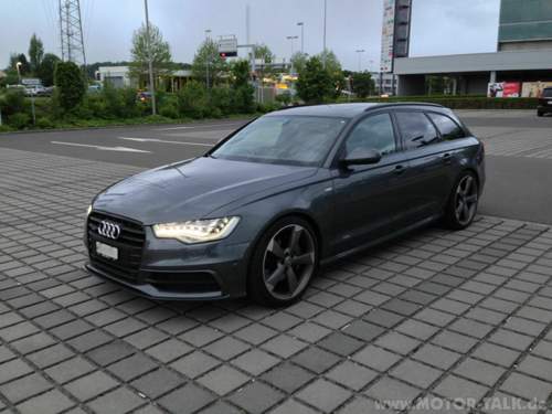

ASS tiefer, 20 Zoll und Spurverbreiterung
Hat jemand von euch Fotos und Erfahrungen zu genau dieser Kombi?

Beim 4F waren max 30mm möglich (AAS)... ich denke das wird beim 4G nicht anders sein. Damit hast Du jedenfalls noch etwas Luft und nichts schleift oder muss bearbeitet werden. Vorrausgesetzt Du hast zugelassene Felgen (keine Sonderräder) für Dein Auto und keine Spurplatten drauf.... sonst wird es "eng"
Spurplatten von 20mm pro Seite geht maximal

hast Du welche montiert??? Glauben ist nicht wissen!!
ich hab 20mm vorne und hinten und es schleift nix

Jap, habe 12er Scheiben drauf und- 30mm tiefer.
ImDynamic senkt er sich nochmal 15mm und da ist mit 15er Schluss mit lustig!
