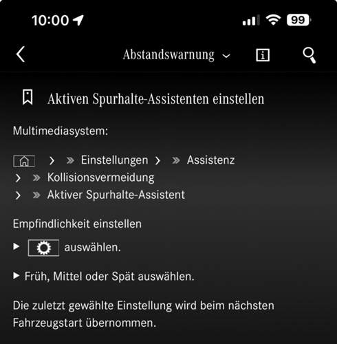

Hallo zusammen, wir haben den neuen GLC. Ein absolut tolles Auto. Ok, an das furchtbare Lenkrad werde ich mich nicht mehr gewöhnen, aber ansonsten ein tolles Auto mit tollem Motor (200d), toller Automatik und tollem Navi und Digital Light. Allerdings die Assistenzsysteme scheinen enorm empfindlich. Ich hatte bereits den W213, den C257, den X253, jetzt den X254. Wir haben kein Fahrassistenzpaket, aber Notbremsfunktion, Spurassistent usw. Gestern auf der Autobahn legt das Auto plötzlich eine Vollbremsung mit allem, was dazugehört hin, Gurte ziehen an, volles Programm. Ja ok, der vor mir hatte stark gebremst, aber ich hatte recht viel Abstand. So ein Verhalten habe ich seit dem W213 aus 2016 noch nie erlebt und nie so heftig. Wenn mein CLS mal sowas macht, habe ich wirklich gepennt oder war zu dicht
Zweiter Punkt, gestern in einer engeren Straße, Autos am Straßenrand, ich fahre um die Kurve. Wieder Vollbremsung, alles piept. Gurte ziehen an. Ok, es war eng, aber nicht super eng, ich war gerade mal 25 km/h. Beides Reaktionen, die ich so noch nie hatte seit 2016, also seitdem ich diese ganzen Systeme hatte. Habt ihr eine Idee? Ist das bei euch auch so? Ich finde das enorm gefährlich.

Du kannst die Empfindlichkeit der Assistenten einstellen. Beispiel:
Das wäre auch mein erster Tipp. Stell mal die Empfindlichkeit runter und beobachte das Verhalten.

Hallo @CkCommander danke für den Hinweis. Ich kenne die Systeme und auch die ganzen Einstellungen. Ich habe die Assistenzsysteme in vollem Umfang oder wie im X254 jetzt nur die einfachen Assistenten, schon seit Jahren. Derzeit ist alles auf Mittel eingestellt. Auch der Spurhalteassistent. Trotzdem zweimal gestern. Auch autobahn fahren ist anstrengend, denn der spurhalteassistent greift bei jedem kleinen überfahren der gestrichelten Linie ein. Das ist extrem nervig. Bei meinem CLS gibt es die Einstellung adaptiv, dann merkt er, wenn man schneller unterwegs ist und KEIN Auto entgegenkommt oder auf der Fahrbahn ist, dass man „sportlicher“ fahren möchte. Der GLC lenkt immer dagegen, auch wenn alles frei ist und man einfach die Spur wechselt, weil man dann die Linie besser fahren kann. Also zum Beispiel spät abends, dreispurig und keiner ist da… egal was ich einstelle, das Ding reagiert auf die kleinsten Themen. Ich werde das mal beim Händler versuchen zu adressieren. Ach ja, distronic ist nicht freigeschaltet, kann man kaufen, aber da es das Auto meiner Frau ist und die das nicht nutzt, habe ich es nicht freigeschalten.

Update: die letzten drei Tage war das Fahrzeug in der Werkstatt. Einige Probleme wurden gelöst, so reagieren die Assistenzsysteme nicht mehr über-übervorsichtig. Es wurden alle System upgedated. Zumindest ist das Fehlverhalten nicht mehr aufgetreten. Die Tasten am Lenkrad reagieren besser und auch Hey Mercedes reagiert wieder. Allerdings speichert das Auto die Einstellungen für das Licht weiterhin nicht ab. Sehr ärgerlich, denn so sind wir weiter nur mit normalem Licht unterwegs, weil Digital Light sich immer wieder abschaltet.
