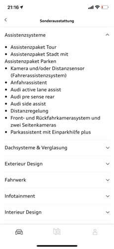

Ich habe eine Frage zu den Assistenzsystemen.
Vorhin ging in der stand der Abstandswarner an, später auf der Rückfahrt nicht mehr.
Fuhr auf meine geschlossene Garage zu keinerlei Reaktion, als ich dann in die Garage fuhr reagierte PDC und Kamera vorne, weil da Gerümpel lag. Wieso nicht als ich auf die geschlossene Garage zufuhr?
Hab schon 2-3 mal versucht auf ein stehendes Auto ranzufahren, keinerlei Reaktion vom Notfallbremassistent, Abstandswarner oder pre Sense.
ACC, active lane assist (wenn er die Spur mal erkennt) und side assist funktionieren super.
Muss ich denn ACC jedesmal neu aktivieren, wenn ich Bremse ?

Mit ACC bremst er komplett ab und fährt auch von selbst wieder los bspw. an einer Ampel, wenn das Fahrzeug vorher abbremst.
Mit PDC mache ich mal ein Foto und poste rein, dann zeige ich, was ich meine.
Komisch nur das pre Sense gar nicht arbeiten und Abstandswarnwr nur sporadisch( funktioniert der nur mit ACC?)

Das Radar (ACC) erkennt eigentlich nur sich bewegende Objekte, auch von der Bewegung bis zum Stillstand. Feststehende Objekte erkennt es nicht. Auch die Kamera reagiert hauptsächlich auf sich bewgende Objekte.
Ein vorrausfahrendes Fahrzeug was vor einem stoppt wird "eingefangen" und nachdem es wieder losfährt, fährt das ACC auch wieder los...
PDC funktioniert komplett unabhängig und wird nur bei langsamer Fahrt aktiviert, sofern im MMI eingestellt. Dann erhälst du auch eine Warnung wenn du irgendwo, auch an einem feststehenden Objekt, zu nahe kommst...
