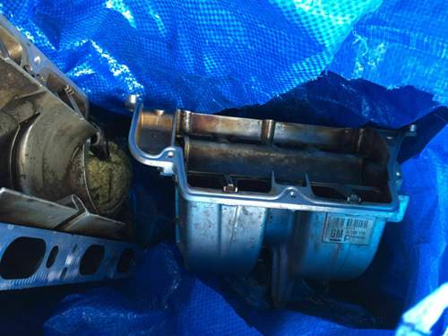

Moinmoin,
hatten die letzte Zeit auch diese Probleme:
Man konnte die Uhr nach stellen, 10 - 15 Minuten nach Kaltstart ruckeln und Motorkontrollleuchte an.
Wenn man sanft Gas gegeben hat, ist die MKL angeblieben und man konnte (ca. 20km) ankommen.
Hat man den Z16XE gefordert, hat die MKL geblinkt und nach wenigen km war man im Notlauf, lief also nur noch auf 3 Zylindern und hat kaum mehr als 50km/h geschafft.
Es kam sogar vor, das der Motor manchmal (eher die Ausnahme) durchgehalten hat.
Sogar die MKL ging einige Male von allein wieder aus..
Auslesen brachte alle diese Fehler ab P0300, das volle Programm:
Fehlzündung (fast alle Zylinder vereinzelt), mehrere Fehlzündungen, blablabla...
Wir hatten nun einen Kollegen der kennt die Opel nahezu auswendig und hat immer etwas an Teilen zuhause rumliegen. Das Auto lief immer nur 3-4 oder 15-20 km Strecken und wir hatten alle Zeit der Welt..
Also haben wir gemacht:
Zündmodul, neues NGK, brachte kurzzeitige leichte Besserung.
Zündkerzen, waren noch nicht alt, neugemacht, ebenso kurzzeitig leichte Besserung.
AGR Ventil, keine Besserung.
Einspritzdüsen, keine Besserung.
Kompression war ok, Kraftstoffpumpe war ok.
Kurbelwellen-, Nockenwellen- und Klopfsensor getauscht und probiert, keine Besserung.
Drosselklappe gereinigt, keine Besserung.
Steuergerät, anderes eingebaut mit Zündschloss, keine Besserung.
Ölwechsel und Ölschlammspülung wegen Verdacht auf verkokte Ventile, keine Besserung.
Nun hatten wir bis auf die Arbeitszeit ohne große Kosten alles durchgeprüft, unser Kollege war Ratlos.
In den Foren haben wir als nächstes gelesen, die Ventile klemmen (einfach verschlissen oder verkokt), wir waren der Meinung der Zylinderkopf muss runter, da ist irgendwo ein mechanischer Fehler, der alles verursacht.
Laut Foren allein 1000 und mehr für die Teile...
Da hab ich mal wieder ratlos im Netz nach Fehlzündung gestöbert und habe ein Video gefunden in dem ein Kerl was von Falschluft erzählt hat und mit Spraydosen (Campinggas) im Leerlauf nach Leckagen suchte.
Da hab ich mir das Auto geschnappt und als sich bei mir nichts ergeben hat, hab ich angefangen auseinander zu schrauben.
Ventildeckel runter, Nockenwelle und Ventile einwandfrei.
Drosselklappe runter, Ansaugbrücke runter und Ansaugkrümmer ab.
Jetzt konnte ich die Ventile sehen, ab den Einspritzdüsen im Ansaugkrümmer alles sauber, da war garnix verkokt, Zylinderkopf abschrauben wäre das nächste gewesen, aber die Ventile waren eigentlich von oben ok, und bis jetzt hatte ich nur die 4 Dichtungen zu ersetzen und 1 - 2 Stündchen auf der Uhr.
Da dachte ich mir schau noch nach der Ansaugbrücke.. Die war ab der Drosselklappe recht dreckig (AGR).
Hab einfach die Schrauben aufgedreht und siehe da, Dichtung fix und fertig, zum Teil schon die Dichtungswandung "weggefressen". (Versuche Bilder beizufügen.) Habe die Brücke Reinigen lassen und wollte diese Dichtung besorgen.
Zubehör nicht verfügbar, bei Opel nur die ganze Brücke, ab Werk montiert schlappe 1050...
Hab mir alle anderen Dichtungen besorgt und die Brücke mit Dichtmasse wieder zusammengebaut.
Erst eine dicke Wurst Dichtmasse in die Dichtungsnut, 10 Minuten antrocknen lassen (in der Zeit den Ansaugkrümmer montiert), nochmal Dichtmasse drauf, Ansaugbrücke zusammengesetzt und alles montiert.
Stolz wie Oscar, knappe 50 Euro für die Dichtungen und seitdem 4 - 5 Wochen und 1000km kreuz und quer.
KEINE PROBLEME!
Auf den Bildern sieht man das die Brücke an den Verbindungsstellen gewölbt ist, ich vermute das die Dichtung total fertig war, dazu kam noch die Erwärmung vom Motor, sodass die Teile sich unterschiedlich ausdehnten und den Effekt für Falschluft verstärkt haben.
Auto läuft wie Schnuff, viel Erfolg beim nachmachen.
