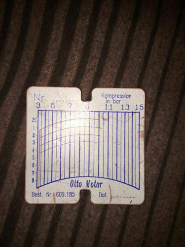

Meine Freundin und ich sind seit Sonntag Besitzer eines 2008er Astra H Motor Z16XER. KM 136.000 mit LPG Anlage.
Folgendes Problem tritt sowohl im Gas als auch im Benzin Betrieb auf:
Bei kaltem Motor, die ersten Kilometer geht der Motor beim auskuppeln aus. Das macht er dann 1-2 mal. Sobald er etwas wärmer ist, läuft er einwandfrei.

Mach mal einen Kompressionstest, 14-16 bar sollten schon dabei rumkommen.

Also es wurde ein Kompressionstest gemacht.. Ergebnis: 9 bar -.-
Kalt oder warm?

Hab grad nachgefragt. Stand in der Werkstatt, also "kalt" wobei er kurz gelaufen ist.
Er meinte warm kann man ja schlecht testen, weil es sonst zu heiß wäre, am Motorraum.
