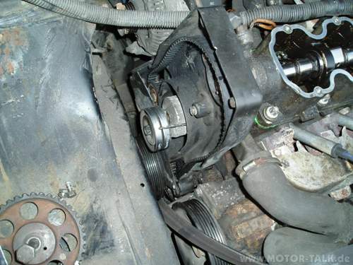

Um die LiMa mechanisch zu kontrollieren,
mußt du denn Spannarm entlasten. Das machst du
mit einem 15mm Schlüssel. An den Spannarm kommst du zwischen
Luftfilterkasten und Motor, Schlüssel ansetzen und nach unten kräftig
drücken, richtung Fahrzeugfront. Seitlich ist eine kleine Bohrung an der Basis des Spannarms dort kannst du einen kleinen Bohrer 4mm oder ähnliches reinstecken dann ist der Arm gesichert. Nun hängt der Keilriemenrippen lose und du kannst ihn von der LiMa abnehmen.
Jezt kannst du die Rolle des Spannarms drehen und kontrollieren ob das Kugellager defekt ist.
Das gleiche bei der LiMa.
gruß KR
Hoffe das Bild hilft dir, Sechskant oberhalb der Spannrolle verwenden,
du siehst den Bohrer und wo er reingesteckt worden ist.
gruß KR
