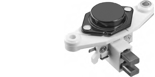

es ist die Rede uber den Spannungsregler .. der liegt an der LIMa.. Man kann sehr leicht diese Uberprufen .. Man misst die Spannung an der + und - Pole der LIMa .. wenigstens 13,8V im Standgas und auch biss zu 15V wenn man ordentlich Gas gibt. Der Ladekreislauf muss auch ein Schalter (relais) fuer Uberspannung haben...
Gibt es seit den 70igern nicht mehr. Das macht der Regler elektronisch.
http://de.wikipedia.org/wiki/Lichtmaschine#Gleichrichter
http://www.kfz-tech.de/Spannungsregler.htm
http://www.kfztech.de/.../der-moderne-generator.htm
http://www.kfztech.de/kfztechnik/elo/generator/generator_mfr.htm
http://de.wikipedia.org/.../Laderegler?...
Wenn du mir nicht glaubst, such das Teil einfach mal und stell hier ein Foto rein, mit Angabe um welches Fahrzeug es sich handelt.
Ansonsten hänge ich hier mal die Prüfanleitung für Generatoren an und diskutiere hier nicht mehr rum.
Entschuldigung .. komme aus Rumanien.. die genauen Bezeichnungen kenne ich nicht zB. fur Laderegler=Spannungsregler (releu-regulator auf rumanisch) es ist ein halbrundes Ding mit Dioden mit einem Kuhler aus Alluminium das an der LIMA angebracht ist.
