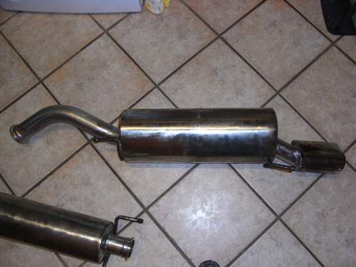

@itzatree zum Auspuff.
Die Führung ist immer gleich, da es die gleiche Bodengruppe ist. Lediglich die Durchmesser und Anbindungen ändern sich. So haben etwa die 2.0 Turbo Motoren keine Rohre ineinenader gesteckt sondern einen Flansch zwischen Kat und MSD, die anderen ineinander gesteckte Rohre soweit ich weiß.
Genauso sind zwischen MSD und ESD teilweise Rohre ineinander gesteckt oder Flansche, je nach Motorisierung (und ggf Modell).
Was sich jedoch massiv unterscheidet sind die Endrohre der verschiedenen Modelle. Da eben das Heck der verschiedenen Modelle sich sehr unterscheidet.
Hier mal Beispielfotos
Zafira A ( Ja das 70x140 Rohr kommt waagerecht/grade unter der Schürze hinten raus)
vs
Astra G Coupe
Sind beides Endtöpfe von Jetex/Fortex
D.U.
