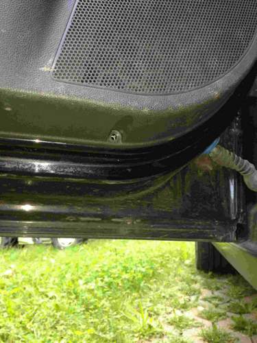

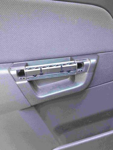

Nun entfernt man alle Schrauben der Türverkleidung. Es isnd insg. 4 Stk.
http://img443.imageshack.us/img443/4886/1schraube1.jpg
http://img822.imageshack.us/img822/3323/2schraube2.jpg
Die Blende am Türgriff (zum Ziehen um die Türe zu schließen von innen) muss einfach nach oben geschoben werden.
http://img580.imageshack.us/img580/6766/3schraube3.jpg
Wenn alle Schrauben draußen sind, zieht man von der Unterseite, gefühvoll aber ruckartig an der Verkleidung.
Bei mir löste die sich reltiv leicht und sind auch keine Pins oder Klipse gebrochen.
Die Türvberkleidung hieng dann nur noch oben im Bereich der Fensterdichtung. Weiter musste ich nicht gehen, da ich schon an das Problem herankam, ohne die Verkleidung vollstädig abzunehmen. Wer allerdings soweit ist, schafft den Rest ohne Beschrieb bestimmt auch ganz easy.

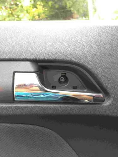

Auf der Rückseite der Verkleidung verläuft ein Zug, der zumindest bei mir in einem lila farbenen Kunstsoffgehäuse endet.
Dieses Gehäuse geröhrt in die dazu passende Halterung auf der Rückseite des Türgriffs einghängt.
http://img196.imageshack.us/img196/4070/4ausgehngterzug.jpg
Im eingehängten Zustand sieht es dann so aus
Reparatur ist somit durchgeführt.
