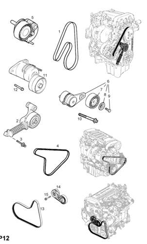

Sitze gerade am Straßenrand znd und wechsel meinen Keilrippenriemen an meinem 1.6er Twinport.
Soweit so gut, die Riemen sind auch exakt gleich lang. Nur irgendwie finde ich keine Reihenfolge um die Räder mehr, dass der Keilriemen halbwegs straff sitzt.
Finde dazu auch kein Digram.
Hilfe! ??
20 Antworten
Vielleicht hilft Dir die Zeichnung weiter.

Habs dann doch auch so herrausgefunden. Leider quietscht es immer noch bei Gasstößen. Gibt es da nicht irgendein Spray, um die Lager der ganzen Rollen etwas zu schmieren?
Hat der Rippenriemen die richtige Spannung?
Läuft die Spannrolle leicht?

@Linkskurvenhasser,
wenn Du ein Problem mit dem Flachriemen hast solltest der Sache auf den Grund gehen.
Wenn dieser Flachriemen nicht die richtig Spannung hat rutscht er beim Gasgeben auf der Riemenscheibe der Kurbelwelle. Der Flachriemen wird relativ stramm gespannt und läßt sich nur wenig runterdrücken.
Kontrolliere ob die Spannrolle richtig sitzt und ob die Feder noch in Ordnung ist.

Danke @Papasmobil für den Hilfreichen Beitrag. Tatsächlich könnte das Quietschen von einem rutschenden Riemen kommen, da diese vor allem Auftritt, wenn ich komplett vom Gas gehe und dann wieder Gas gebe, bei Gasstößen und vor allem auch beim Schalten. Das könnte ja für ein Rutschen sprechen.
