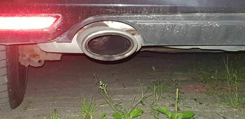

Hallo zusammen, habe eine kleine Frage.
Bei dem Astra gibt es scheinbar willkürlich beide Ausführungen (ohne sichtbaren Auspuff und mit hübscher Blende). Bei meinem war ein nach unten gebogener dran, obwohl es ein Sport ist
Ich werde im Zuge des Tüvs ab Kat wahrscheinlich eh alles neu machen ab Kat. Nun gibt es für das Fahrzeug beide Versionen als Standard Ersatzteil.
Kurz und knapp - paßt auch der Endtopf mit Blende an mein Auto (5 Türer standard)? :) hab nix klares im Netz gefunden dazu.
Danke euch und grüße Eddie

Es gibt verschiedene hintere diffusoren. Es gibt halt das vom Sport, da ist Ausschnitt dran, dann OPC Line Ansatz, ist ja klar, oder halt nichts, dann braucht man Ausschnitt und Diffusor ( außer man hat Caravan, das ist nochmals andere Geschichte, aber im Post steht nichts vom Caravan drin).
Ja was nun? :)
@Eddie7777 schrieb am 21. Juli 2021 um 20:42:01 Uhr:
Die Aufnahme des Auspuffs ist aber sonst tupfengleich, oder?
Ja, die Auspuffanlagen sind absolut gleich.
Auf dem (miesen) Foto sieht man einen aftersales Auspuff, an den die originale Blende angeschweißt wurde. Der Aftersales hatte dieses krätzige nach unten gebogene Endrohr, aber wenn man mit dem vorhandenen Schweißgerät umgehen kann . . .
Mit sichtbarem Endrohr muss man die Heckschürze etwas bearbeiten, oder man tauscht sie gegen eine mit Ausschnitt aus.

Ich hab mal ein paar Fotos verglichen, ich schätze man müsste am alten Stoßfänger in dem unteren "Versatz" oder der "Vertiefung"(wie man das auch nennt) ca. 5 bis 10 Cm wegscheiden oder ausfräsen. Naja weil wir das Haus renovieren hab ich genug soWerkzeug da. Eine neue Stoßstange will ich nicht, lohnt nicht wirklich.
Wenn beide Anlagen für mich ca. das selbe kosten nehme ich dann die mit Blende weil sie hübscher ist. Sofern der TÜV nicht wegen dem Ausschnitt meckert :).

. . . ich schätze man müsste am alten Stoßfänger in dem unteren "Versatz" oder der "Vertiefung"(wie man das auch nennt) ca. 5 bis 10 Cm wegscheiden . . .
5 cm reichen aus. Hab ich gerade gemessen.
Falls das was dort noch übrig bleibt fest ist, wirds den Herren Inschenöören wurscht sein. Das musst dir an deiner Karre selber anschauen.

Ich fürchte der Fehler liegt bei mir oder dem damaligen Verkäufer - der Wagen war glaube ich als "Sport" deklariert was ich natürlich nicht genau geprüft habe :(. Er hat zwar Sporttaste, umrandeten Tacho, lackierte Spiegel, aber nur eine Standard Stoßstange und auch keine Sportsitze. Er hat solche Orangenen, ich glaube das hat mich damals geblendet :)
Das ist natürlich in sofern Doof, das der Auspuff mit Schnuckeliger Blende nun zwar ein Nachbau des Standards ist mit E Prüfzeichen, das E Prüfzeichen aber wohl dann auf den Wagen 1.8 Astra 5türer "inklusive" Ausstattung "Sport" verweist. Ich muss bei der Werkstatt noch einmal fragen, nicht das es wegen so einem Furz (einer Ausstattungslinie) dann noch Ärger gibt.
