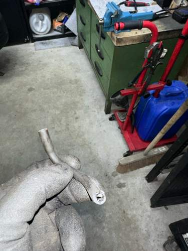

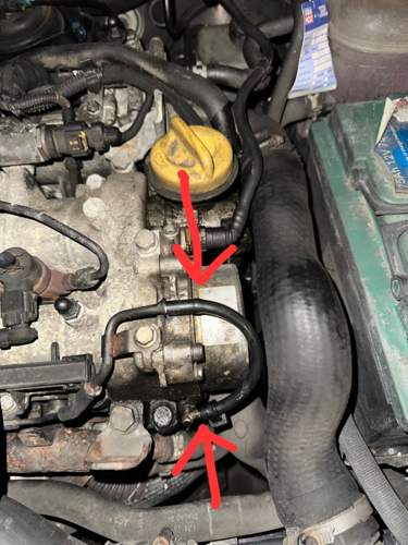

Gestern hat mein Mechaniker folgenden Fehler gefunden (siehe angehängte Bilder) ,da war dieser Schlauch etwas undicht. Außerdem hat er den Temperatursensor am Partikelfilter den ich neu gekauft hatte mitgewechselt. Laut Mechaniker lag es aber an diesem kleinen Schlauch. Danach hat er mit Erfolg eine Regeneration eingeleitet,die sättigung ging dann von 130% auf 76% runter. Heute Nachmittag habe ich eine Fahrt über die Bahn von über 75 km ,danach werde ich nochmal berichten,denn es ist ja auch wichtig das man am ende eines Problems der Nachwelt auch die Lösung mitteilt ;-)
Img-20240130-wa0023
Img-20240130-wa0020
Gut das ist die VTG Verstellung vom Turbolader. Dann sollte der aber auch nicht gezogen haben und einen Fehler geworfen haben. Weil wenn der kaputt ist steht der Turbo vom VTG offen und baut kaum Ladedruck auf und fährt wie nen 50ps Diesel aus den 70igern. Aber wenn dein Fehler weg ist freut mich das.
Das sind eben die Momente das Ferndiagnose nicht funktioniert ohne das gesamte Auto zu sehen, zu spüren oder zu messen. Das wäre in den Parametern Ladedruck soll ist klar erkentlich gewesen.

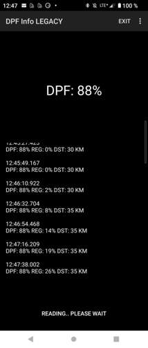

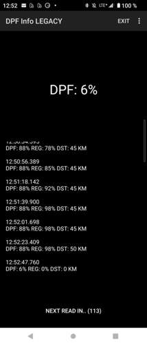

So ..die Autobahnfahrt habe ich hinter mir. Mein Astra regeneriert wieder so wie gehabt. Vielen, vielen Dank nochmal für all die Ratschläge .
Screenshot-20240131
Screenshot-20240131
