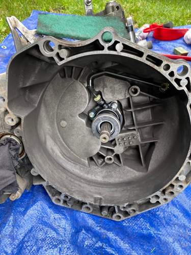

@DerEisMann Ich kann mir nicht vorstellen wie das Loch ins Getriebe kam. Habe ich auch noch nie gesehen sowas. Anbei mal ein Foto vom Getriebe mit Loch
Gut das ich gefragt habe. Also das Getriebe das ich benötige heisst M32 richtig?
Lagerdeckel, den gibt es auch einzeln.
Da wollte doch zu 99,99% etwas von Innen nach Außen .
Ergo fehlt jetzt dort drin etwas und da in einem Getriebe nix Überflüssiges verbaut ist, ist deine jetzige Schaltbox ein Fall für den Verwerter. Im besten Fall noch für den Instandsetzer, aber selbst das wage ich zu bezweifeln.

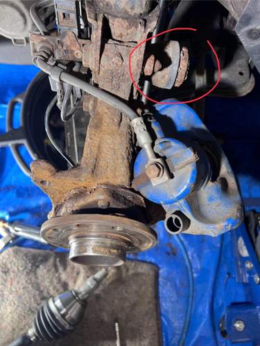

Ob es ein Schnäppchen, oder raus geworfenes Geld ist/war, kommt ganz auf den Pflegezustand an. Vor allem auf Rost an den bekannten Stellen.
Ich hab heute den Unterboden komplett gereinigt. Den Rost weg gemacht angeschliffen und konserviert. Sah garnicht so schlimm aus.
Die Stoßstange vorne hat nen Riss, habe ich heute repariert und lasse ich demnächst Lackieren.

Das Getriebe fährt noch in jedem Gang einwandfrei. Allerdings spinnt der Rückwärts gang. Er fährt gegen einen Widerstand wenn er rückwärts fährt. Obwohl die Kupplung betätigt ist lässt er sich im Rückwärtsgang keinen Hang runter rollen.
Hab beim Verwerter ein Getriebe gefunden. M32. Bin mir halt nicht sicher ob ich den überhaupt drin hab.

Falls bei dir also keiner herumgebastelt hat, ist ein M32 verbaut.
Das sollte sich aber auch anhand der Nummern auf dem Getriebe verifizieren lassen.

Wenn das Auto selbst eine ganze Zeit gefahren werden soll, dann würde ich nur ein Überholtes Getriebe von einem Spezialisten aus Winterberg einbauen wollen. Alles andere ist ein Risiko
Risiko?
Er kann doch vieles allein machen…..
Wenn er ein Getriebe vom Verwerter holt ist ohne Einbau nicht möglich das Getriebe zu testen ob es den bekannten Fehler hat, den sieht man ja erst am wippen vom Schalthebel bei Lastwechsel. Die Verwerter haben in der Regel auch keine Rücknahmegarantie und die nicht unerheblichen Arbeit sollte einen auch was wert sein. Ich meine, dass ein sehr geübter Schrauber doch so 4h für Ein und Ausbau braucht. Die Werkstatt berechnet gern mal das doppelte.
