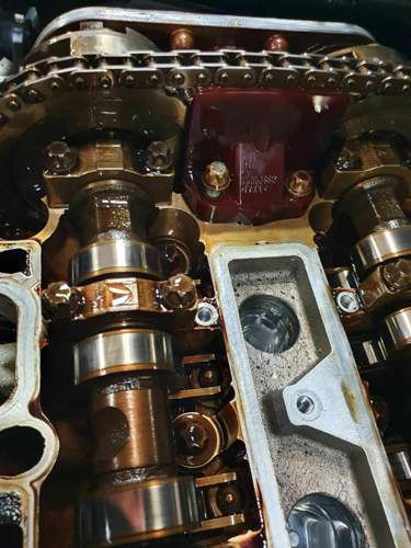

Hallo, vielleicht kann jemand helfen?!
Astra J, Bj.2012, 1.4t/140PS. 64000 km Laufleistung.
Problem:
Die letzten Tage, morgens nach nächtlicher Standzeit. Normal gestartet, nach wenigen Kilometern ein Geräusch, als würden Ventile klappern, dazu Leistungsverlust. Also, nur stotternde Gasannahme! Keine Fehlermeldung! Standgas ist normal und gleichbleibend.
Bin vorgestern gleich in die Werkstatt. Die haben etwas später nachgeschaut, NIX. Es war kein Fehler im Speicher hinterlegt. Die sind etwa 8 Km gefahren, NIX. Hab das Auto abgeholt, alles o.k.
Gestern morgen hab ich eine kurze Probefahrt gemacht, da ich Vormittags dringend auf's Auto angewiesen war. Lief normal. Als ich später losfuhr, fing er nach ein paar Kilometern wieder an (klappern und schlechte Gasannahme). Ich musste halt, wegen einem dringenden Arzttermin, weiterfahren. Eine kurze Zeit später, wieder alles in Ordnung.
Nun, das gleiche Spiel, nach etwa 1km Fahrt.
Habe mal von der Membran im Ventildeckel gehört! Deswegen mal den Ölpeilstab herausgezogen, dann lief er unrunder. Wieder reingesteckt, lief er wie vorher. Also hat er Unterdruck?! Sehe ich das richtig?
Anbei, ein Film vom "Klackern".
Ich krieg ne Krise :-(
Habe heute den VDD abgemacht und siehe da! Die obere Gleitschiene lose! Beide Schrauben, wobei eine fast schon ganz draußen war!
Bin mal gespannt nach dem es jetzt fest ist was er die Tage macht!
Vielen Dank für den Tipp!!

Ist ein wenig unterdruck nicht normal?
Hab ich auch, wenn ich den Öldeckel abschraube.
Hab irgendwo was gelesen von einem Lockeren Kettenspanner im Meriva B forum. Deshalb am besten nicht mehr fahren.

Ja, mit dem Unterdrucktest meinte ich ja auch, das ich davon ausgehe, das die Membran im Ventildeckel i.O. zu sein scheint. Werde den Kettenspanner mal testen lassen. Danke!

ERGEBNIS DES WERKSTATTBESUCHS ??!!!!
Erstmal Durchsicht und Kontrolle. AUTSCH!!!! Der obere Kettenspanner/Gleitschiene war etwas locker und einige Hydrostößel sitzen etwas lose im Zylinderkopf. Könnten u.U. herausballern.
ICH KÖNNTE IM STRAHL KOTZEN. Wenn sie loslegen, würden sie die Steuerkette natürlich gleich mitmachen, da alles auseinandergenommen ist, Zylinderkopf würde zur Bearbeitung eingeschickt werden.
Kopf einschicken (etwa 800 € und 2-3 Wochen ohne Auto ??), dazu käme noch der Steuerkettensatz und natürlich die Arbeitszeit noch dazu.
H E U L

Lass mal in der Werkstatt den Kettenspanner und die "Gleitschiene"-oben kontrollieren. So fing es bei meinem ja auch an. Kannst ja später mal berichten!
