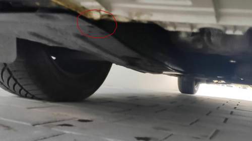

unser Astra J tropft vorne etwas ... es bilden sich immer Öltropfen an der rot markierten Stelle und tropfen dann runter. Es ist nicht so sehr viel, aber stetig.
Die Werkstatt hat motorseitig schon einige Dinge abgedichtet (Ventildeckel, Nockenwellenversteller, ...) und behauptet es sei soweit alles dicht .. was natürlich nicht stimmt.
Da die anscheinend nicht in der Lage sind den Fehler zu finden wollte ich mal fragen ob jemand von euch dieses Fehlerbild kennt und weiß wo das Öl herkommen könnte, damit man es beheben kann.
Danke vorab.

Das könnte auch Klima Flüssigkeit sein, Öl ist ja eigentlich nicht rot... Oder Kühl Flüssigkeit. Wasserpumpe gibt gerne den Geist auf...
@Karle
Motorschutzabdeckung demontieren und am Motorblock Riemenseite schauen wo es feucht ist.
Was für eine Werkstatt ist das denn??
Könnte der Kurbelwellensimmerring sein.
Auf dieser Seite kann einiges sein, ventildeckel-dichtung, nockenwellensteller-dichtung, stirndeckel-dichtung, Simmerring, an der kurbelwelle hat es noch diverse stopfen die auch abgedichtet sind, ölwannen-dichtung.
Wenn du einen mit Turbo hast dann kann der Ladeluftschlauch undicht sein

Klimaflüssigkeit schließe ich aus ... das Öl ist schwarz wie das Motoröl, aber gut das sieht man auf den Bildern nicht so recht.
Wenn man von oben runterschaut ist der Motor trocken (da wurde auch schon einiges abgedichtet).
Um die Kurbelwelle rum ist es etwas "feucht", aber ob das von da kommt (oder von weiter oben - da wurde vor ner Weile mal abgedichtet) weiß ich natürlich nicht.
Aber was ich gesehen habe. Diese weiße Abdeckung von unten ist ja nur im Bereich des Kühlers und geht ja gar nicht weiter nach hinten. Oberhalb scheint der Ladeluftkühler zu sein.
Könnte es auch da herauskommen (an ner Schelle undicht und etwas Öl vom Turbo) ?
Geht diese weiße/helle Abdeckung von da unten separat raus oder ist die ein Stück mit der Stoßstange ? Dann würde ich die mal abnehmen und drunter schauen.

Wenn es vom LLK kommen sollte und sein, dann hast du aber auch Leistungsverlust.

Dann ist das vielleicht ein Grund, das der Ladeluftkreislauf undicht ist.

Marder beißen gerne in die LLS.

Ich werde mir den Schlauch anschauen, nicht das der llk einen Weg hat.

Ein leichtes Schwitzen an dem Anschluß von LLK und Schlauch an diesem Stecksystem ist bekannt. Die Dichtung ist im Stecksystem integriert und kann nicht einzeln gewechselt werden. Der Schlauch mit dem Stecksystem ist nicht günstig und es kann wieder nach einiger Zeit schwitzen. Ich empfehle das Stecksystem zu reinigen und weiter beobachten.

Du meinst es kann auch da etwas Öl rauskommen wenn es nicht mehr dicht ist? Die Stelle scheint der tiefste Punkt im System zu sein.

Ein Ölnebel Ok, aber auch nicht mehr.
Bei meinen Fahrzeugen habe ich aber bisher noch nie einen Ölnebel an den LLS gehabt.
