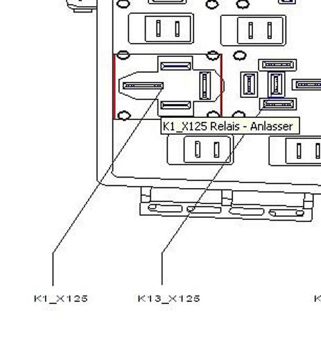

Das Problem was ich jetzt habe ist, bei den gefundenen Schaltplänen wird immer ein Anlasserrelais (K1) aufgeführt. Dieser Steckplatz ist aber im Relaiskasten im Motorraum nicht belegt !

Hallo, K1 sollte da sein, wie ich das sehe.

@ Gerd_7,
genau das Bild meine ich. Aber der Steckplatz ist leer.

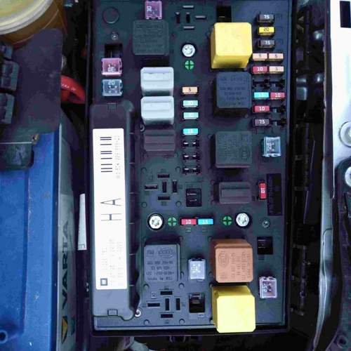

Befinden sich Kontakte im vermuteten Relaissockel K 1 ?
Oder fehlen die Kontakte ?
Bitte Bilder vom Relaissockel posten.
Hallo BlackyST170,
o.k. Der Anlasser läuft definitiv. Habe direkt die 12 V auf Klemme 50 gegeben.
Der Sockel ist auch belegt, wobei aber Klemme 30 nicht beschaltet ist.
und das Relais ist nicht da !! siehe Anhang.

@Ratsmann schrieb am 7. Juli 2019 um 22:04:41 Uhr:
Hallo BlackyST170,
Evtl.fehlt Sicherung FE 18.
Deswegen kein Strom auf Klemme 30 am Relaissockel.

@Ratsmann schrieb am 7. Juli 2019 um 21:19:47 Uhr:
@ Gerd_7,
Da steckt doch aber ein gelbes Relais drin, oder sehe ich das falsch?
Bei meinem Schaltplan steht folgendes dabei:
Die gestanzte Relaisbezeichnung am Elektronikmodul im Motorraum stimmt nicht mit der Relaisbezeichnung im Schaltplan überein.
K1_X125 ist in Position K9
das ist nicht K1
