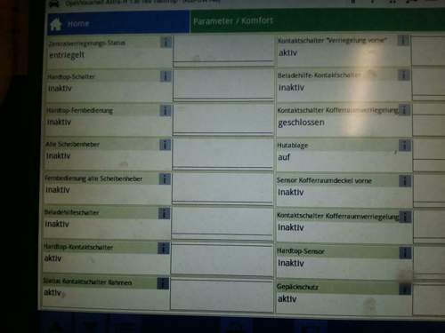

Hallo TT Freunde.
Bei meinem Astra schließt das Dach fast ganz normal, legt sich in den Kofferraum, und dann tut sich nichts mehr. Die Hutablage ist oben, aber die Flaps fahren nicht aus. Anscheinend erkennt das Steuergerät nicht, dass die Hutablage hochgefahren ist. Es ist leider nicht möglich das Dach über den Schalter zu schließen, DingDon, nur manuell ist dies möglich. Lässt sich aber dann auch Elektrisch bis zum Anschlag mit dem Bestätigungston schließen.
Leider habe ich den Fehler mit der Hutablage im Forum nicht gefunden. Währe für jeden Tip und Rep. Hinweis dankbar.

Fangen die Flaps der Hutablage an herauszufahren, oder tut sich da gar nichts? Woher weißt du, dass die obere Position der Hutablage nicht angezeigt wird? Hast du das ausgelesen?

Ob ein Warnton ertönt muss ich erst noch einmal überprüfen. Ein Hella Gutmann ist zum Auslesen in der Werkstatt vorhanden.
Ja, der sollte die Sensorpositionen auch anzeigen! Hutablage sollte von auf nach ab wechseln oder so. @

Herr Gutmann sagt aus: Hutablage links B368C + Hutablage rechts B368D + B130F + B132F
Woran hängt das System?

@avanti2,6 schrieb am 29. August 2018 um 11:17:46 Uhr:
B130F kanst du erst Mal getrost außer acht lassen, das ist meist ein Folgefehler!
B368C und B368D kommt meist von den Zahnrädern der Flaps! Du sagtest aber die haben ja gar nicht versucht herauszufahren! Demnach sollten die Fehler gar nicht erst kommen dürfen!
B132F Beladehilfe Position Funktionsstörung Da solltest du mal im Kofferraum gucken, ob an der Linken Seite der Sensor mit der Feder defekt ist, sprich dass der Deckel rausgebrochen ist und die Feder herausgesprungen ist!
Wo sind denn die Sensorpositionen? Hatte dir doch extra das Bild dazu gepostet!
Du wolltest ja wissen ob Hutablage oben gemeldet wird. Muss dann natürlich ausgelesen werden, während das Dach da stehen bleibt bei den Flaps!
PS Die Fehler solltest du alle mal löschen, denn man weiß nie wie lange die da schon so drinstehen! Die müssen ja aktuell gar nicht vorliegen!

so, Fehler sind gelöscht worden und Parameter ausgelesen. Bei Kontaktschalter Kofferraum steht geöffnet inakktiv, bei geschlossen defekt.
Kontaktschalter Kofferraum gibt es so nicht. Wenn dann Kontaktschalter Kofferraumdeckel. Dieser ist aber nicht am Deckel ansich und hat nix damit zu tun, ob der Deckel offen oder geschlossen ist! Das ist einer der Mikroschalter im Scharnier mittig vom Kofferraum.

Welches Scharnier ist gemeint, das mittlere wo der Kofferraumdeckel mit einer Schraube befestigt ist? und dieser Schalter ist für das ausfahren der Flaps zuständig? Hutablage oben wird ja angezeigt, und ein Warnton ertönt ja auch, nur die Flaps rühren sich überhaupt nicht, lassen sich aber von Hand leicht ausfahren.
Nein, das Scharnier in der Mitte hat primär nichts mit den Flaps zu tun. Direkt nur ob der Deckel aufgestellt wird bzw. geschlossen ist! Warum hast du nicht eben ein Bild von den Sensorpositionen gemacht? Wäre doch das Einfachste gewesen!

Vielleicht helfen die Parameter weiter.
