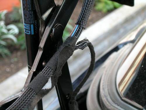

Seitens Kabelbruch habe ich mir dieses Bild zur Hilfe genommen:
Wo genau soll sich der Kabelbruch befinden?
Am dicken Kabelbaum habe ich ca. 10 cm vor und nach der Trennung nachgeschaut, die Adern sind wie neu.
Die Trennung mit den 4 Adern habe ich noch nicht überprüft. Die sollten aber Rückmeldungen sein ob die Klappe geöffnet ist, oder ob sie geschlossen ist, korrekt? Kann es daran liegen?

Der Kabelbruch kann überall sein wo Bewegung drin ist! Meist natürlich an den 4 Kabeln, hab aber auch schon Anderes gesehen! Ich habe meine Kabel auf ca. 1 Meter ausgetauscht gegen hochflexible Silikonkabel, nur um sicher zu gehen!
Am Magnet liegt es eher selten dass der Gong kommt, es sei denn er ist herausgefallen!
Es liegt halt ein Fehler vor, ein Sensor der falsch bzw. garnicht meldet und dann hast du den Gong sobald du die 30 km/h überschreitest! Da gilt es nachzuschauen um welchen Sensor es sich handelt!
Der Flap im Kofferraum kann das auch schon auslösen wenn der ne falsche Position meldet! Du solltest mal gucken ob Dieser noch richtig festgeschraubt ist! Ansonsten kann ich deinen Beitrag dazu nicht deuten!

Habe die 4 Adern jetzt mal überprüft. Die Isolierung ist schon etwas eingerissen.
Habe es erstmal mit Isolierband versorgt. Mal sehen ob es ganz durch bricht.

Hallo Michael,
genauso sah es bei mir auch aus.
Das Isolieren hält nicht lange. Ich habe daraufhin, wie schon meisterjäger, Silikonkabel eingelötet, so dass im Bereich der größten mechanischen Belastung jetzt hochflexible Kabel liegen.
Um Magnetproblemen vorzubeugen, habe ich in den Gepäckrollo auf die linke Seite einen vom Durchmesser passenden Neodym-Magneten eingebaut, um hier eventuelle Schwierigkeiten auszuschließen.
Ich denke aber, dass bei Dir mit einem Austausch der Kabel alles behoben sein dürfte.

Hallo Michael,
Bilder vom Umbau habe ich leider keine. An der Stelle des Kabelbruchs habe ich die Leitung getrennt und ein 0,75 mm^2 Silikonkabel eingelötet. Dann das Originalkabel aus dem Bereich des Knicks genommen und mit Kabelbindern fixiert. Es liegt somit keine mechanische Belastung mehr auf dem Originalkabel und den Lötstellen.
Dann habe ich die Silikonkabel mit Isolierband umwickelt. Der Umbau hält und seither hatte ich keine Probleme mehr mit dem Dach (dreimal auf Holz klopfen!).
