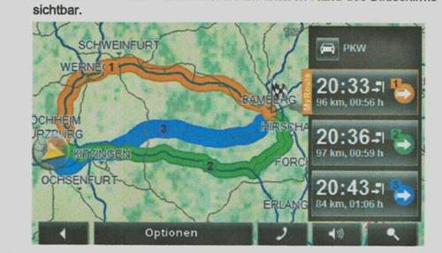

Habe auch schon überlegt das BMW Navi nachrüsten zu lassen, das geht ist kaum teurer als beim Mitbestellen, aber das sagt mir irgendwie nicht zu, weil der Weg nicht farbig hervorgehoben ist (orange unterlegt beim Navigon) Da kann man den Weg im Voraus sehen.
