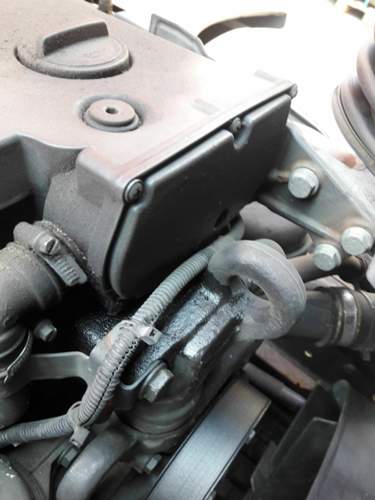

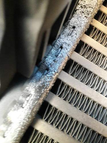

Hallo Freunde,
habe noch eine Baustelle gefunden.
Der Ölkühler ist etwas mit Öl behaftet.
Und der Ventildeckel schwitzt etwas
Schaut mal ob das recht schlimm ist

Moin
Das was da etwas Motoröl an den Lamellen schwitzt,Bild 2
wird der Ladeluftkühler sein,
weil der Turbo etwas Öl mit Fördert.
Bei den 2 Atego die manchmal bei und
reinfahren sieht das auch so aus!
Ist aber kein Grund in Hektik
zu verfallen!
Die 2 Atego machen das schon mindestens 5 Jahre!
Wechsel den Motor Luftfilter und gut isst.
Mfg

Danke, Luftfilter wurde erst vor ca 1 Jahr gewechselt.
Kann es sein das ich deswegen alle 4 Wochen 1 Liter Öl nachfüllen muss ?
Und was ist mit dem anderen Bild ?
Ich weiß zwar nicht genau was auf Bild 3 der kleine Deckel mit den Kreuschlitzschrauben ist.
das könnte aber deine Motorentlüftung sein und wenn diese Defekt oder Zu ist ,
saugt der Turbo gleich Öl an und geht auf dem Weg über den Ladeluftkühler und
Ansaugkrümmer zum Verbrennungsraum und da wird das Öl gleich verbrannt.
mfg

Hm, das klingt logisch, da ich regelmäßig Öl nachkippe. Was ist nun zu tun ?
mal beim Stern vorbeischauen,
ob es einen Rep-Satz für die Kurbelgehäuseentlüftung/Motorentlüftung
im Ventildeckel gibt .
mfg
Themenstarteram 12. April 2020 um 17:43
ok danke
Da ist eine Membrane und eine Feder drinn, das gibt es einzeln.

Hi,Ladeluftkühler ist zu erneuern!
Das wird nicht besser und derTurbolader wird es danken!
Undichter LLK=Der Turbo muss mehr Arbeiten um den soll Ladedruck zu erreichen.

Hm, der freundliche sagt das ist nicht so schlimm, das haben viele, wenn ich keinen Leistungsverluist habe kann ich weiterfahren
Der möchte Dir später ja auch einen neuen LLK UND nen neuen Lader verkaufen... ;)
