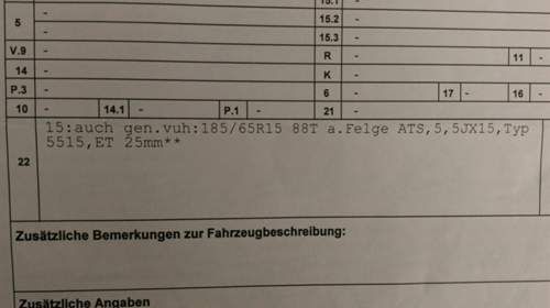

http://www.ats-wheels.com/.../5515.1_4-130_ET25.pdf
Also das ist das Teilegutachte für die 5,5J ET 25 und die sind auch für den Käfer mit langem Vorderwagen. Du brauchst nicht zwingend die ET 34 Felgen.
Ich hab auch schon des öfteren 03 Cabrios mit den ET 25 Felgen gesehen.
Toby
das stimmt nicht,
der Prüfer kann dir auch ET25 eintragen, wenn sie mit den entsprechenden Reifen passen.
Ruf einfach mal da an, in irgendeiner Prüfstelle wirst du schon jemanden finden, der das mit Sinn macht, und nicht nur korinthenkackerisch nach Papierlage entscheidet.
Gruss 1303City

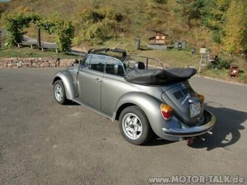

Tiffy hatte die ME auf seinem 02 auch drauf.
Die ET 25 sind ja die Felgen, die für die 3-Punktaufnahme waren, wegen der Freigängigkeit des Traggelenks.
Wobei sich das Traggelenk auch für die ET34 Felgen anpassen lässt. Allerdings nur mit 185er, da sonst die Freigängigkeit des Reifens zur Feder zu gering wird.
Die hat meine Tochter auf dem 72er 03 eingetragen.
Mit ET25/26 müsste dann 195 möglich sein.
http://www.peters-pixworx.de/galerie/details.php?image_id=1138
Der linke mit Serienbereifung
Der rechte mit 185er auf ET34 .... und noch jede Menge Platz.

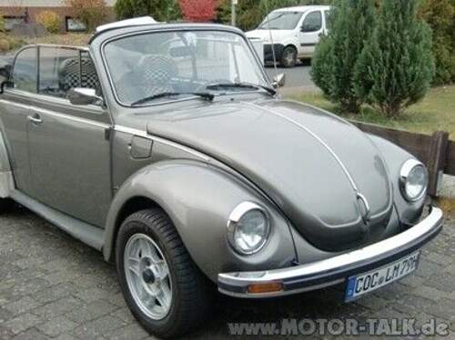

Ja, Uwe hat recht.
Tiffy (02er BJ 71) hat die Lemmerz 5,5 ET 26 auf 195er vorn auch drauf und es passt und hat TÜV
Lemmerz-5-5-et-26-auf-195-vorn
