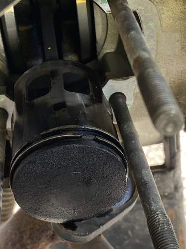

Zündkerze erneut geprüft und nun stehe ich ratlos da: die brandneue zündkerze ist nach 5 min. betriebszeit schwarz und ölig nass. vergaser war auf grundeinstellung, diesen würde ich als fehlerquelle ausschließen.
Was kann denn jetzt noch dafür sorgen, dass das Zündkerzenbild so aussieht und wie kann ich es beheben?

schicke hier auch mal ein bild der brandneuen zündkerze nach 5min. betriebszeit.

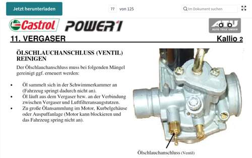

Ja er hat einen Öl tank. kann ich den ölanschluss gefahrlos für ein paar minuten bei laufendem
motor abnehmen und schauen wie viel rauskommt /ob der motor immer besser läuft je weniger öl drinnen ist ?
oder wie kann ich das testen ?
Klemm öl und Spritzufuhr komplett vom Vergaser ab und schließe einen Externen Tank mit 1:50 Gemisch (1Liter Sprit, 20ml Öl) an, dann bist auf der sicheren Seite, ohne Öl ist nicht zu empfehlen, da machst mehr kaputt als was es bringt.
Gruß Mirko
Hallo
Den kleinen Ölschlauch vom Vergaser kannst du getrost für ne Minute abziehen. Da passiert dem Motor gar nix.
Aber wie willst du feststellen ob da jetzt zuviel oder Zuwenig gefördert wird ? Du kannst lediglich damit feststellen, ob überhaupt Öl gefördert wird.
Schau mal nach der Ölpumpe. Die liegt voll im Gammelbereich und ungeschützt unten vorne am Motor. Die Seilscheibe fault regelrecht ab. Auch der Seilzug dorthin ist Gammelware. Vielleicht hängt die auf Vollast fest und pumpt fleißig .
