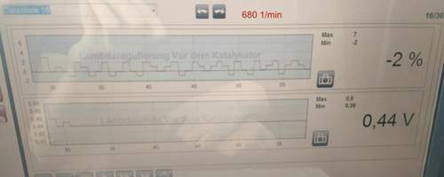

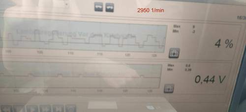

Themenstarteram 2. März 2020 um 17:42
Also Undichtigkeit kann ich keine feststellen, jedenfalls nicht durch Auspuff zuhalten im Leerlauf.
Dann habe ich mal Bremsenreiniger auf die Drosselklappe gesprüht um zu schauen was die Lambdasonde macht. Da sieht man schon was, aber die minimale Spannung die beim Steuergerät ankommt (OBD) war 0,39 V, die maximale 0,5 V, also mir erscheint das ein zu geringer Spielraum. Motor war warm, die Sonde ist eine neue Noname für 60,- also vermutlich fake. Bevor ich nun eine NGK reinstecke würde ich gern noch die Leitung zum Steuergerät checken, hat da jemand einen Tipp wie man das mit normalem Multimeter anstellt?
Was könnte es noch sein?

Seltsame Lambda-Regelung . . . und dazu eine fast konstante Voltzahl . . . ?
Sonde vor oder nach Kat ?
---> die vor dem Kat sollte eigentlich ständig pendelnd zw. 0,1 und 0,9 Volt ausschlagen . . . (ok, alte Sonden deren Meß-/Regelungsverhalten sind da dann auch schonmal etwas träger und/oder langsamer, aber erreichen trotzdem noch den Soll-Lambdawert).
Die Monitorsonde nach Kat sollte eher gleichbleibend das behandelte/gereinigt Abgas nachweisen.
Multimeter taugt zur Lambdasonden-Spannungsmessung nur, wenn's ein Zeigerinstrument ist, damit man sieht, wie der Zeiger so etwa im Sekundentakt pendelt.
Die digitalen Multimeter sind meist zu träge und/bzw. zeigen immer nur Momentaufnahmen bis zur nächsten Messung.
Und wenn dann der Lambda-Wert paßt, ist evtl. auch der CO-Wert wieder im grünen Bereich (= Kat ok. Also nicht vorschnell einen Kat kaufen.).
Auf jeden Fall erstmal den Aufpuff vor der Sonde abdichten, damit die Sonde schonmal richtig messen kann.
Und auch der restliche Auspuff sollte dicht sein, denn der Au-Tester wird mißt schließlich am Endrohr . . .

Ist die Vor-Kat Sonde (Breitbandsonde). 6-poliger Stecker, 5 Anschlusskabel. Leider ist keine Pinbelegung aufzutreiben, ist hier im Forum auch schon öfters versucht worden.
Laut dem Bosch Datenblatt einer ähnlichen Sonde (https://www.ibs-gruppe.de/.../Datenblatt57c022628447c.pdf) soll die eine Spannung um 0,45V geben, niedriger bei magerem, höher bei fettem Abgas. So wie ich das verstehe ist das allerdings eine vom Steuergerät berechnete Spannung, lässt sich also nicht direkt am Stecker messen, da liegt die Pumpspannung an.
Kat habe ich getauscht, alles dicht.
Leitungen Sonde zum Steuergerät habe ich getauscht.
Sonde habe ich gegen eine neue NTK 1842 getauscht. Er regelt weiterhin zu fett.
Batterie hatte ich getrennt damit er ggf. neu kalibriert.
Ich nehme also an das Problem liegt nicht im Bereich der Lambdasonde.
Die ausgelesene Kühlmitteltemperatur passt, den Doppeltemperaturgeber würde ich also ausschliessen.
Noch Ideen wo hier das Problem sein könnte?
Nöö, die Sonde erzeugt diese Spannung selber (kannst ja mal messen, schwarzes Kabel ist meist das Signalkabel) meist ---> und das Steuergerät rechnet/"steuert" dann mit diesem Wert.
Auspuff vor Sonde wirklich dicht ?
Ansaugsystem ohne Falschluft ?

Themenstarteram 3. Juni 2020 um 8:46
Was ich hier bei dem ganzen gebastel vergessen hatte, falls es jemandem hilft:
Drosselklappe neu anlernen nachdem die Batterie getrennt war. (5min Zündung an, dann 5min Leerlauf ohne Gas geben, oder einfach mit dem OBDII Tool).
Jetzt schwankt die lambdakorrektur so zwischen -2% und 2%.
