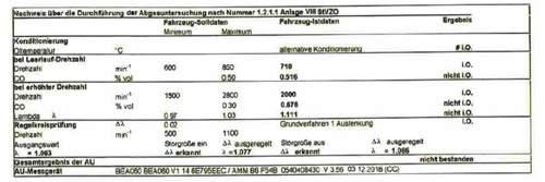

mein E320 T aus Baujahr 1995 ist gestern bei der AU durchgefallen.
Ich war ein wenig sauer darüber, weil die sich beim :) nicht mal die Mühe gemacht haben,
den vorher ordentlich warm zu fahren (ich hab ihn morgens für einen Termin nachmittags nur abgegeben)
Meine Frage an den Fachkreis hier, reg ich mich umsonst auf, dass die das nicht gemacht haben,
oder sind die Werte so, dass das Warmfahren auch nichts gebracht hätte?
Und.... soll ich natürlich ne neue Lambdasonde bekommen.
Wäre interessiert, eure Antworten zu lesen :rolleyes:

Zum Abschluss:
Der Mittelschalldämpfer war undicht, weswegen die Werte natürlich auch nicht im Toleranzbereich liegen konnten.
Also nachdem nun der Mittelschalldämpfer (und bei der Gelegenheit auch gleich der Endschalldämpfer) erneuert wurden, wurden auch die AU Plakette und das TÜV Siegel erteilt.

Die abgedruckte AU ist das Papier nicht wert, auf welchem sie gedruckt ist. Völlig falsche Werte für die Drehzahl eingegeben, CO zu hoch Lamda auch , passt schon mal gar nicht zusammen , das kann eigentlich nur rauskommen , wenn man in kaltem Zustand misst.
Und richtig , man muss nicht warmfahren , das geht im Stand schneller.
